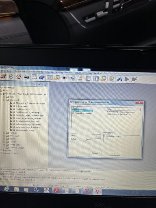

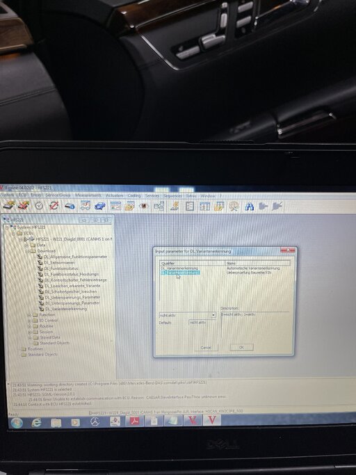

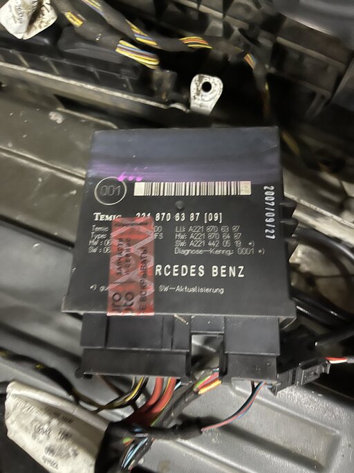

Всем Профи Привет! До-установил опцию «881» привод багажника на w221 -до-рест, собирал комплект из б/у, блок купил последней «ревизии» б/у, собрал все, но есть эта ошыбка постоянная, кто сталкивался, в блоке последней ревизии как сбросить эту ошибку с б/у блока.. Заранее всех благодарю за участие!
B vediamo такие настройки, ничего не менял, в пункте втором noaktiv-а ошибка «постоянная» по vin
