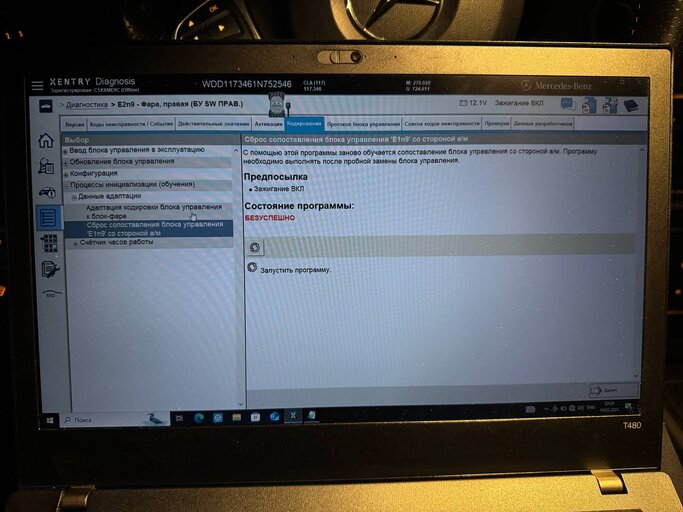

Благодарю, все изучу, в выходные буду разбираться еще раз, но сторонность сбросить через ксентри у меня не вышло, картинку выше кидал, просто ошибку выдает. Попробую еще раз фару поотключать поочередно, может что-то не так сделал
Вот тут у человека такая же проблема - блок на правой фаре видится и работает как левый и распознается как HLI_FL253
Его решение "с отключенной левой фарой сделал сброс и ресет блока. после этого вариант стал HLI_FR253 и все заработало как положено."
У меня ситуация как у него, только 2 правые, а не 2 левые.
В общем, не удержался, ночью вчера еще поковырялся. Вспомнил, что на заднем сидении лежит старая фара (правая), со старым китайским блоком, который я заменил (левый) 🙂. Подкинул его на правую фару, подключил. Запустил Ксентри, блоков она задетектила на 1 больше, а именно появился в системе блок e1n9 (отвечающий за левую фару), ошибка с приборки также ушла. НО! Когда влючаешь левые поворотник - работает подключенная справа фара (оно и понятно, там блок китайский с левой), включаю правый сигнал - работает левый указатель (потому что там блок переставлен с правой фары)
Попробовал сделать сброс сопоставления сторон, но выдавало ошибку 🙁, потом к китайскому блоку совсем не хотела подключаться.
В общем, думаю нужно лезть в monaco на подключенную тачку, отключать нормально рабтающую фару (правая с правым блоком), оставлять левую с правым блоком и заливать в него кодировки из левого блока. В ксентри нашел CBF и SMR_d файлы этих блоков HLI_FL176 и HLI_FR176. Полагаю, что с подключенной левой фарой, на ней покажется блок HLI_FR176 вместо HLI_FL176. Отсюда вопрос - его название изменится, когда изменятся все кодировки внутри него? Или как поступить?

Кодировки у них скорей всего одинаковые. Положение линз только может отличаться в кодировках. Подключайся тогда через vediamo или Monaco как к правой фаре HLI_FR и делай сброс сторон.
Я пока что пробую локально, подскажите, вы имеете ввиду эти кнопки?

таки зачем нам тогда форум? 🙂 Можно в любую тему зайти и на ноге выдать базу "Все решения описаны в поиске". Я стараюсь со всех мест информацию впитывать, это же не означает, что я только паразитирую на форумных ответах. Знающий же сразу подскажет, вот например нашел еще раздел во вкладке Diagnostic Services - ECU Reset - Hard/soft reset, как будто похоже на то, что мне нужно

В диагсервисах на хли253 можно сторону задать, выбрав значение из диапазона, может у вас там в 176 тоже можно
Благодарю, посмотрю
Отписываюсь, сделали hard и soft reset в ведьме - блок сам прописался машиной. Ну а далее уже адаптации + нулевое положение. Теперь все работает как нужно, всем спасибо за помощь
