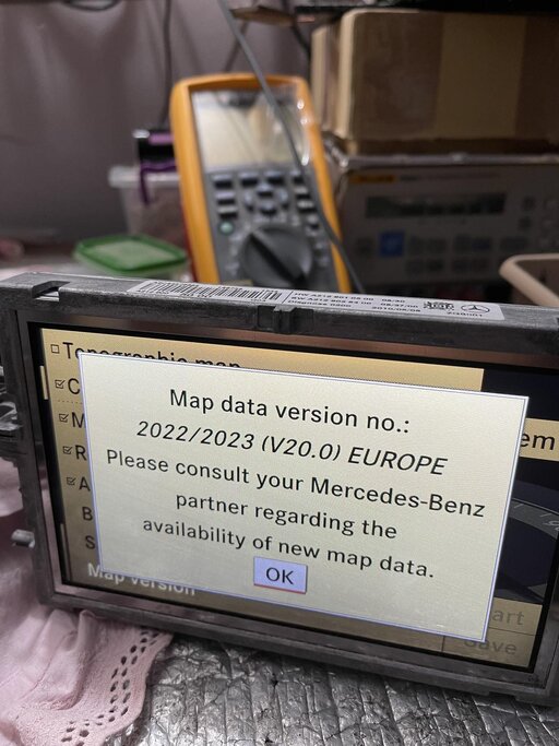

Конечный результат.
Кто знает, V21 или V22 Garmin или Here maps??

ДА, в инженерке поправил кодировки и все ушло, при выдаче обнаружилась проблема с капотом на приборке, не понял почему кодинг слетел в sam, но поправил.
Блютуз плявился? Что именно поправили? У меня в кодировках все активировно но если в инжинерке европа - блютуз не работает
Возврвщаю на японию - все ок
