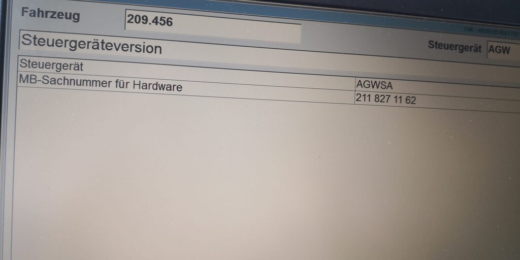

AGW у этой машины где вообще находится? По диагностике выходит на связь с номером 2118271162. Но только когда отсоединяю команд. Я думаю что это японский AGW не дает команду работать с европейскими волнами. Но где находится не могу найти

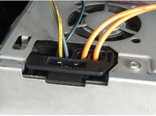

В этом японце нет. AGW японский оказывается в багажнике. Вот он похоже и конфликтовал с AGW в Команд. С него я снял оптику и закольцевал и вуаля...европейский NTG2 прекрасно сейчас работает. Для того чтоб заработало радио, нужно было вывести питание на блок антенны в багажнике. Сейчас всё работает как следует, без глюков. При возможности всё это пофотографирую и загужу фотографии, может кому нибудь пригодится. Ведь про переоснащение в японской машине команд нтг2 практически ничего не нашёл в сети. Ещё осталось найти диск навигации.

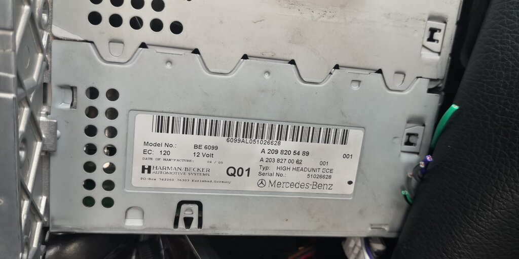

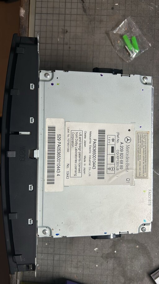

Был во этот команд с номером А209 820 68 89
Установил европейский с номером А 209 820 54 89

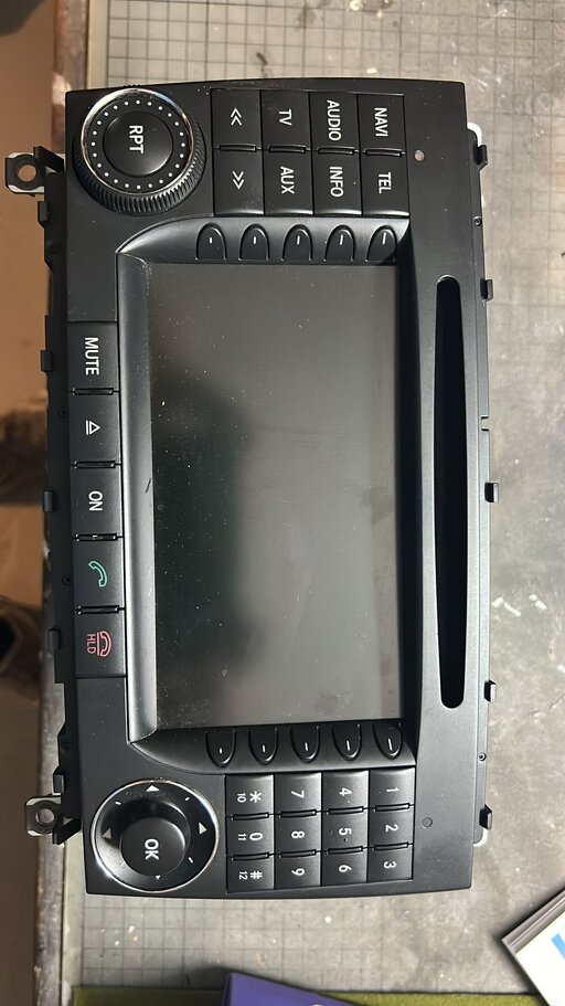

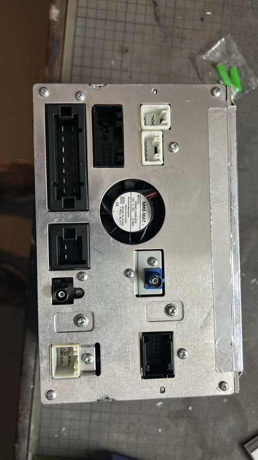

Вот фотографии японца

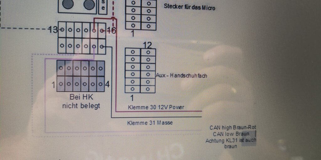

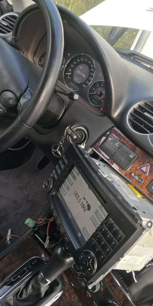

Вот такой вот европеец и схема подключения. Wakeup я не подсоединял

У японца AGW в багажнике и как его видела диагностика

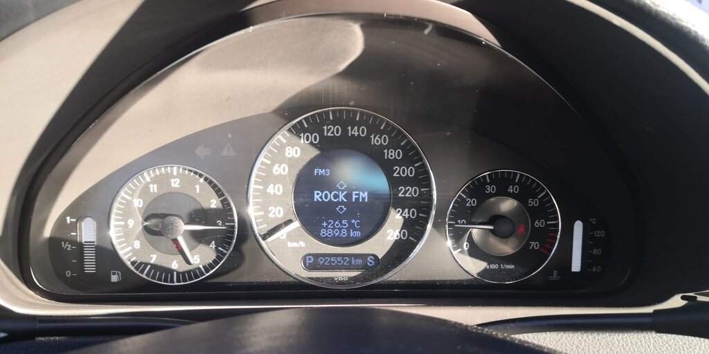

да, никакое кодирование не помогало, пока не убрал японский AGW из оптики. Сейчас всё гуд. Работает ченжер, радио, сд. Осталось диск навигации записать.
Подключил ещё bluetooth через AUX. Тоже работает хорошо. Скачал диск навигации, но не пробовал ещё
У этой NTG2 диск навигации работает с его родного дисковода, или там нужен модуль DVD Navi в багажнике?
Итого....

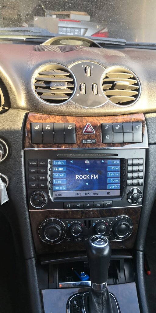

удачно запустил NTG2 в японском 209. Высше указал как подсоединял в салоне со стороны команд. Работает управление с руля. Смена языков, CD и CD-Changer. AUX

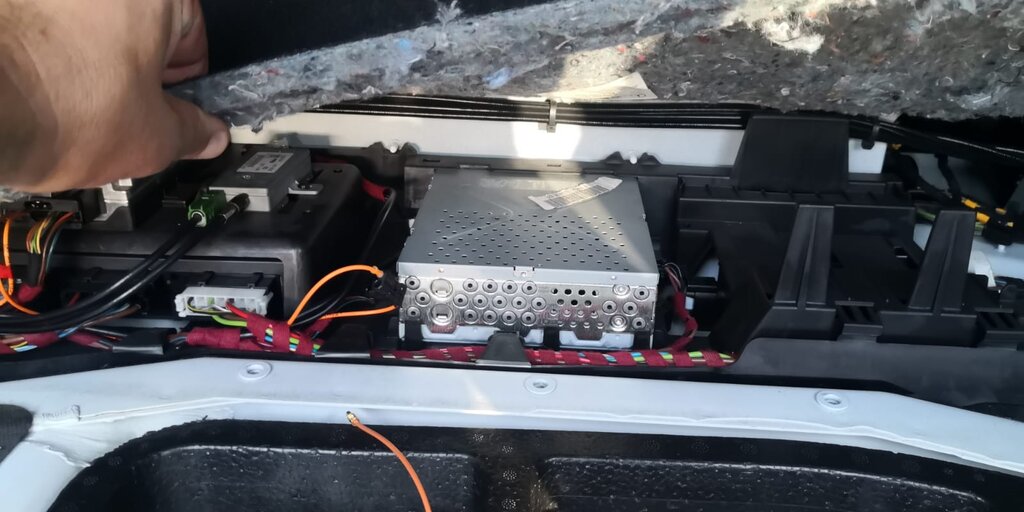

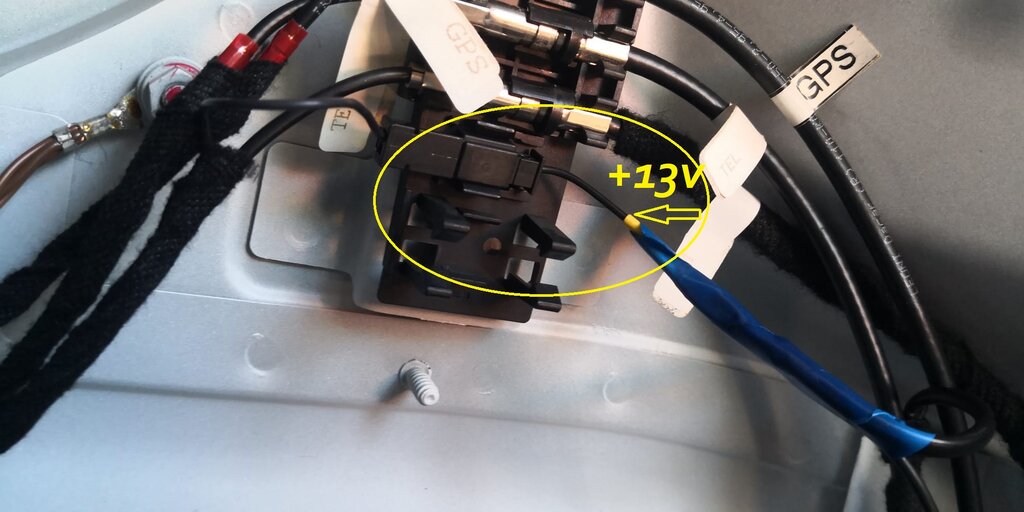

Вот ещё что в багажнике пришлось изменить
Убрал оптику с AGW. Чтоб не ставить заглушку, просто вернул оптику к предыдущему блоку. Ещё понадобилось питание на усилитель антенны. На втором фото указал, куда подсоединил его. После чего радио заработало в полном функционале. RDS+TA

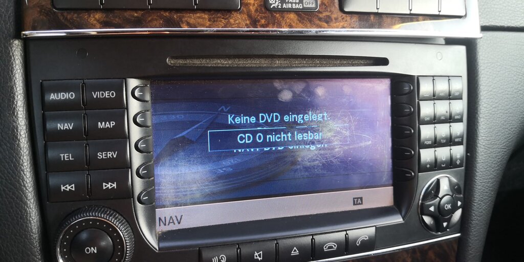

Но диск навигации, который я записал, не читается. Записывал на DVD+R Verbarim на самой малой скорости. Может неправильный скачал, но в описании: "mersedes Navigations-DVD COMAND APS Version 6.3 SAMCO R9.3.3 6.3 2006"
Если не то, подскажите где можно скачать пожалуйста
