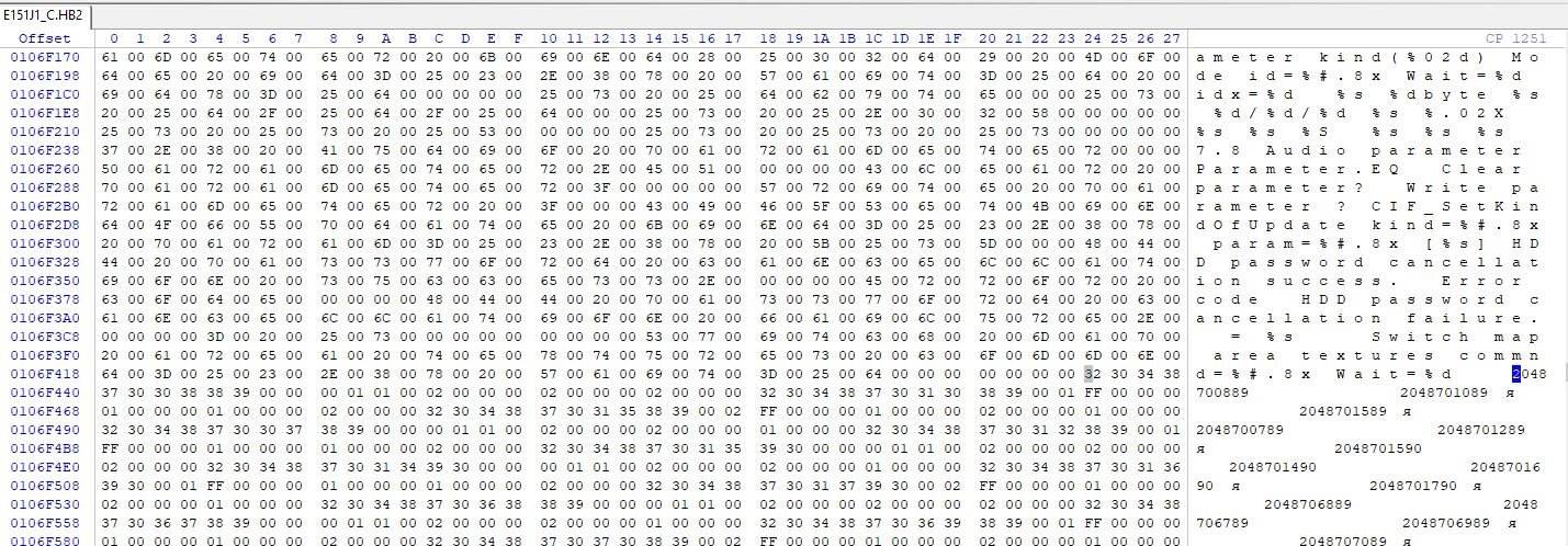

если полазаешь по файлику E150E1_C.HB2 - увидишь , что там есть список HW как в файлике CDI, система МОЖЕТ проверять соответствие.
Вот что вы написали ранее.
И что? В файле японии (E151J1) эти же цифры, то есть в указанном вами файле, даже для оригинальной головы, нету оригинального HW.
Нашел в 2х местах, заменил 2049060900 на 2049060600, теперь вообще не запускается…. Только радио включается, экран не показывает и перезагружается каждый 40-50 сек. И это вы называете самый простой способ? Только не говорите, что неправильный HW вписал.
на работу этот номер не влияет. он только для прошивки нужен. что-тои не так сделали возможно. вам-же давали ссылку на тему, где человек сделал то, что вам говорят сделать и всё нормально.
