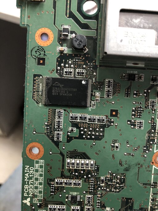

Да все дело в китайском говно-переходнике TSOP48, из-за которой неправильно прочитался дамп..
Я читал фитоновским программатором и их же переходниками. Всегда при чтении несколько раз перечитывал снимая микросхему из адаптера и сравнивая. Там (в программаторе) есть контроль контакта, но всегда страховался.
Да я тоже 4 раза прочитал и хеш суммы crc sha были одинаковые, но хз почему начала дампа неправильно записалось.
Да вроде нет, чип обычный S29JL032H70, сейчас нормально все читается от начала до конца. Просто несчем сравнить структура дампа.

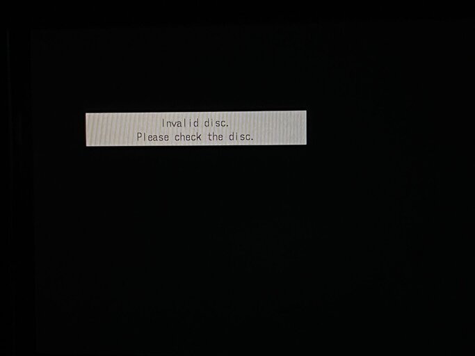

Прошил также файл из этого форума 29dl163 rom, ситуация такая же, включается и просит диск, никакие программы не видят команд, каждые 2 минуты перезагружается.
Не видит блок, говорит что нету ответа от ECU.
Да и если ставить диск (любой) потом диск только механическим путем можно вынимать, кнопка eject тоже не работает.
Мне бы знать что в этом дампе идет последовательно после bootloader-а, я бы все нашел и склеил бы.
Да и знать бы что за диск просит, диск телематика 2048271000-0001 не подходит, даже оригинал есть.

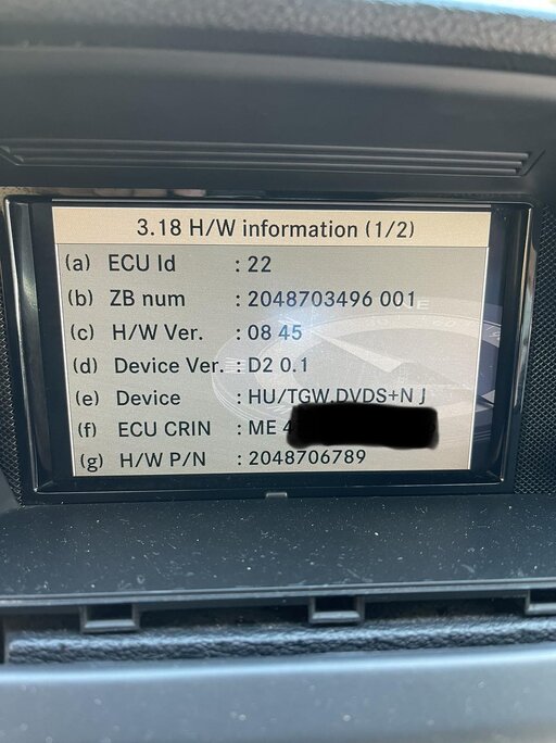

тут судя по всему не прописаны какие-то параметры в гатевее для запуска wince.
у меня от гейта только 212го HU4 есть. на фотке флэшки от самого ядра, гейт отдельно.
там серийник и номер HW
Ну от 212 у меня есть, но там внутри написано про файлы от 212
Вообще ntg4 все разные внутри, даже такие которые одинаковы внешне. Мне кажется только по ZB можно найти 2 одинаковых.
