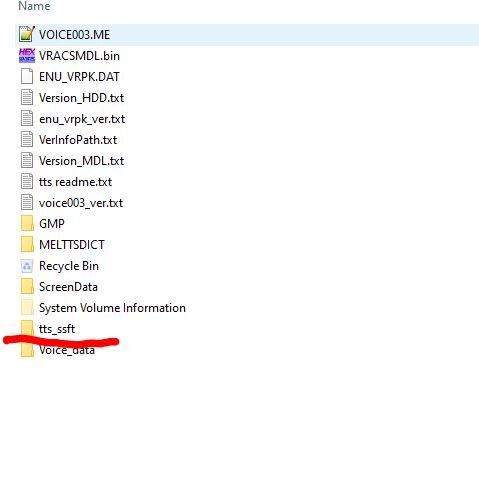

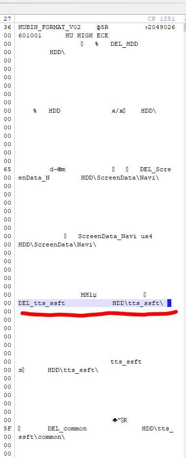

Всем привет. Никто не пробовал разблокировать и получить фалы из *.HB2 (HUBIN_FORMAT_V02)? Чтобы сразы в жесткий диск скопировать нужные файлы?
Внутри этого файла есть строки про удаление и копирование на HDD.

Если проблема в копировании из прошивки, то можно взять из образа и скопировать то, что надо. Сама прошивка сидит не на hdd, там навигация и лингватроник.
