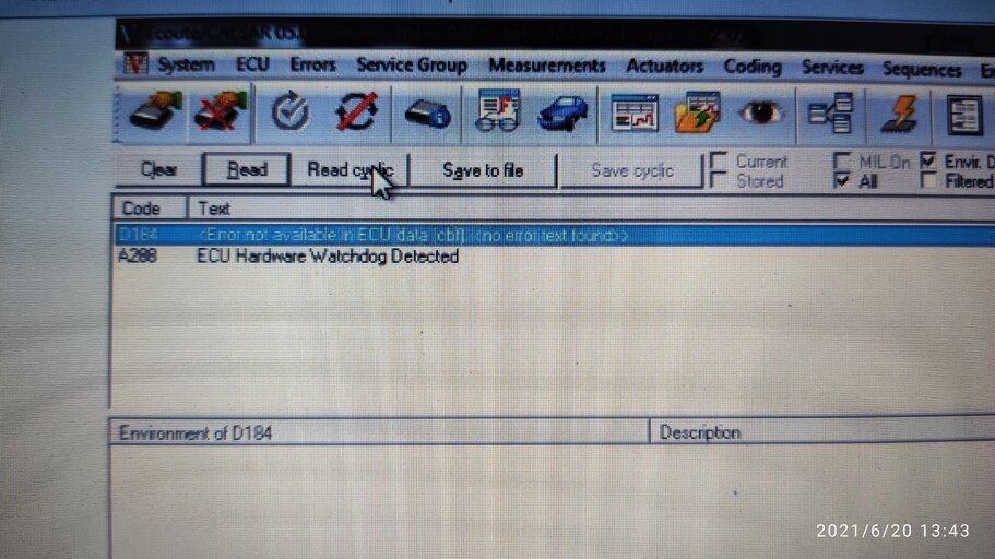

W212 2009г WDD2120561A109079 с NTG4.0 Япония. Человек захотел поставить карты РФ. Я подключился через Ведиамо HU_204.cbf, считал данные. Решил попробовать поменять язык на русский, нашел кодировку, поменял. Сделал ресет блока. После этого команд начал циклично - включается, появляется приветствие, потом секунд на 5 экран радио без окошек выбора функций (нави, видео и т.д.) и тухнет. После этого запускается и всё заново. В ошибках Екота 2 ошибки А288 ECU Hardware watchgod detected и D184 Error not availiable in ECU data (cbf)
Как исправить, помогите, пожалуйста.

вернуть обратно, и шить европейский софт.
можешь обновить японский, может поможет с ошибкой.
я пытаюсь вернуть в кодировках язык english, но так как команд каждые 10 секунд перезапускается - не успеваю выполнить Ecu-coding
И шить тем более не получится с постоянной перезагрузкой..
значит через F12 делаешь.
открываешь сессию (смотришь какими кодами)
и шлёшь кодировку (смотришь какими кодами и свою строку указываешь)
после этого reset
посмотреть какие цифры слать - в окне trace (alt-q) или правой мышкой на имени функции.
Давно было, но если правильно помню, необходимо снять жесткий диск. После этого команд перестанет перезапускаться каждые пару секунд, и можно в инженерном меню вручную поменять регион обратно.

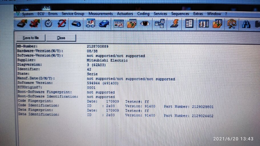

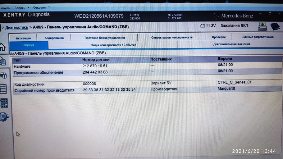

Подскажите по теме кто знает. HW 2128700889 SW 2129029801 SW 2129024402 это сейчас в японской балалайке.
Ищу в файлах cdi, данный HW нашел только на диске 2128271900-0001 и то, HW совпадает, а SW нет:
# HU_204
[2128700889-XXX][2129012004-XXX][2129012602-XXX][2129013504-XXX][2129019302-XXX][2189012900-XXX][2189013500-XXX][2189014600-XXX];
# SOFTWARE_LINGUATRONIC_HU_HIGH_JAPAN_LANGUAGE_DATA_E20_0
2129023504-001 \HU_204\104100\A212902\3504_001\;
# SOFTWARE_TELEMATIK_HU_HIGH_JAPAN_APPLIC_CODE_E5_0
2129024405-001 \HU_204\111400\A212902\4405_001\;
Рядом европейского аналога нет. Помогите, пожалуйста, найти ECE для данного HW
