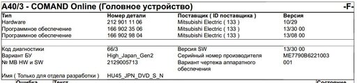

обещанные софты - правда подчеркну, тема про НТГ4,0, а у меня скрин 4,5

собственно, стандартно , как и раньше писалось
Код:
# HU45
[1668700289-XXX][1668700789-XXX][1669014800-XXX][1669014900-XXX][1728200689-XXX][1728203589-XXX][1729019700-XXX][1729019800-XXX][2049012203-XXX][2049012303-XXX][2049067900-XXX][2049068100-XXX][2129010806-XXX][2129011506-XXX][2189016500-XXX][2189017200-XXX][2319014200-XXX][2319060600-XXX][2468204689-XXX][2468204789-XXX][2469011401-XXX][2469011501-XXX];
# SOFTWARE_TELEMATIK_HU_HIGH_ECE_APPLIC_CODE_E22_5
1669023506-001 \HU45\133000\A166902\3506_001\;
# SOFTWARE_LINGUATRONIC_HU_HIGH_ECE_LANGUAGE_DATA_E22_2
1669029804-001 \HU45\130800\A166902\9804_001\;
# SOFTWARE_TELEMATIK_HU_HIGH_ECE_APPLIC_CODE_E31_1
1729022805-001 \HU45\132200\A172902\2805_001\;
# SOFTWARE_LINGUATRONIC_HU_HIGH_ECE_LANGUAGE_DATA_E29_3
1729028403-001 \HU45\113200\A172902\8403_001\;
# SOFTWARE_LINGUATRONIC_HU_HIGH_ECE_LANGUAGE_DATA_E19_0
2319021602-001 \HU45\120701\A231902\1602_001\;
# SOFTWARE_TELEMATIK_HU_HIGH_ECE_APPLIC_CODE_E20_0
2319024302-001 \HU45\121701\A231902\4302_001\;
