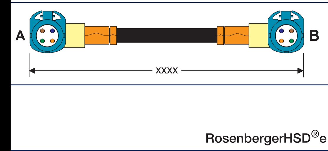

Всем привет!
Реально ли восстановить кабель после того, как было ДТП и перерубило кабель на переднюю камеру...

Обычный lvds на переднюю камеру, срезало в районе правого лонжерона...
Витую пару многожильную использовал, метра два, все работало.

Всех приветствую, как то когда я только начинал работать приехал америкос GLE 166, точь в точь как у тебя проблема. Мой так скажем "наставник" привёз лан кабель (кабель был на высоте, с двойной изоляцией и тд) он сказал чтобы я снял акум и припаял кабель как можно ближе к штекеру камеры а второй конец прямо к блоку и всё с первого раза полетело. Всё это дело замотали радио скотчем (там где паяли) и человек два года уже без проблем
На Алиэкспрес продаются LVDS какие хочешь.
Я пока ждал , соединил витой парой , все работало отлично.

у меня вообще вместо родного кабеля в одном авто был EtherNet Cat7 - и работало, а там две пайки было + жила не такая толстая как в родном
если спаял верно по цветам то поддержу Максима - дело скорее не в кабеле
