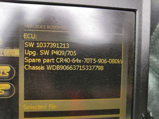

Андрей, дай ID блока считанный кесс или галета - посмотрю в своим закромах

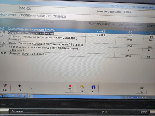

Скрины действительных значений сажевика в студию, там понятнее будет.
Карельский файлообменник Диск. Быстро, бесплатно, без регистрации и СМС.
