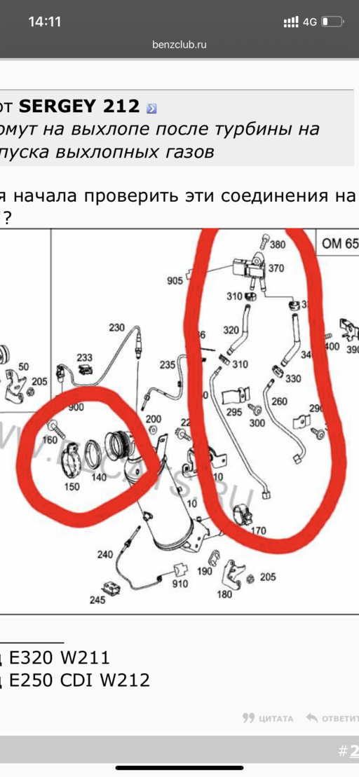

Приехала машина с такой ошибкой, датчик поменяли .
в интернете нашёл картинку где нужно было проверить на утечки(прикладываю) все проверили утечек нету. Провода прозвонил до блока(заодно посмотрел всю косу, все провода целые).
так же был забит дпф 114%, после активации прожига и поездки 30 км по трассе на третьей передаче все успешно прошло. 0%.
Куда ещё можно копнуть?

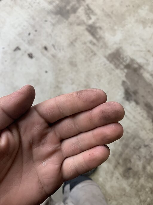

Нету, ну или ее просто супер мало...
это как так после прожига могло быть? Получается он только на экране компа прошёл?
