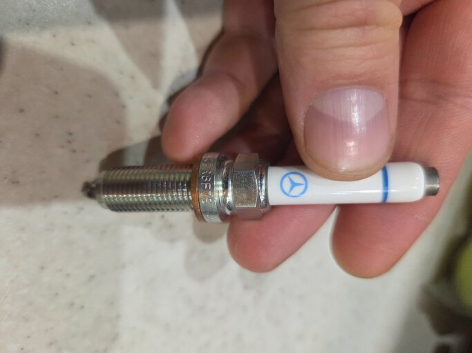

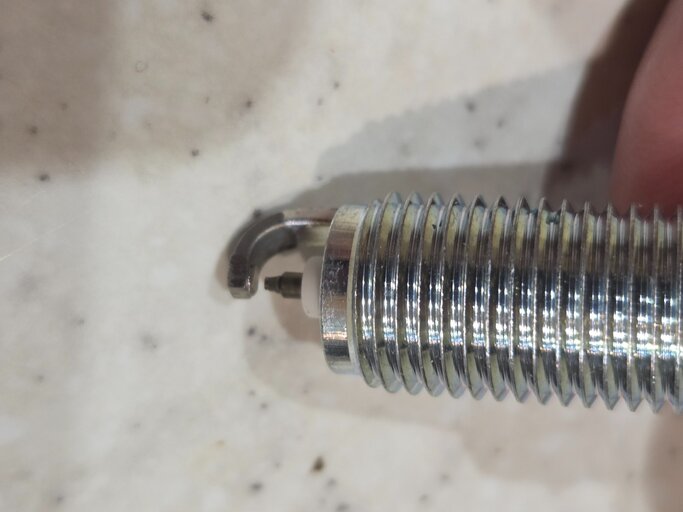

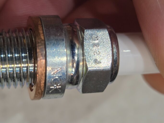

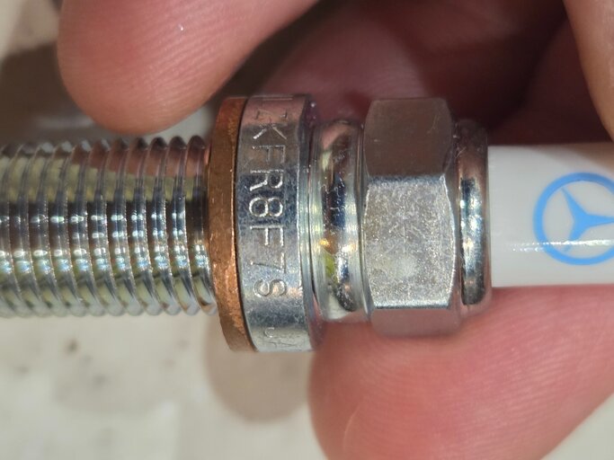

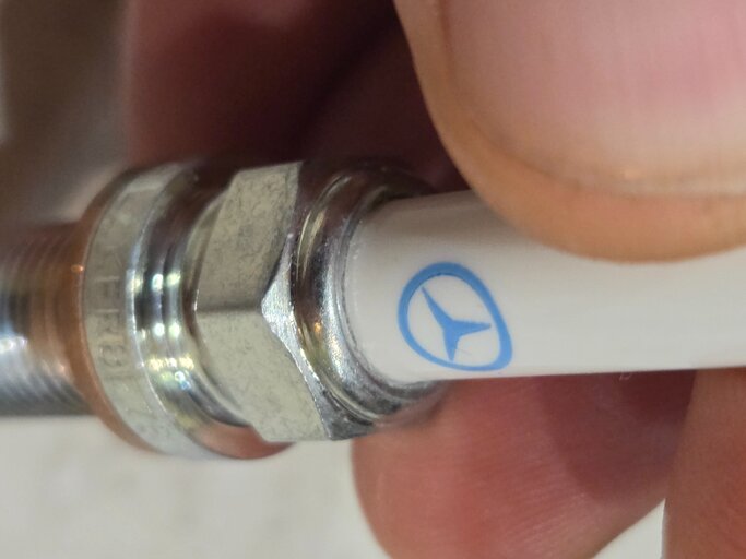

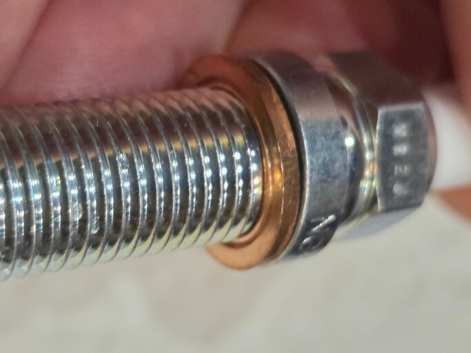

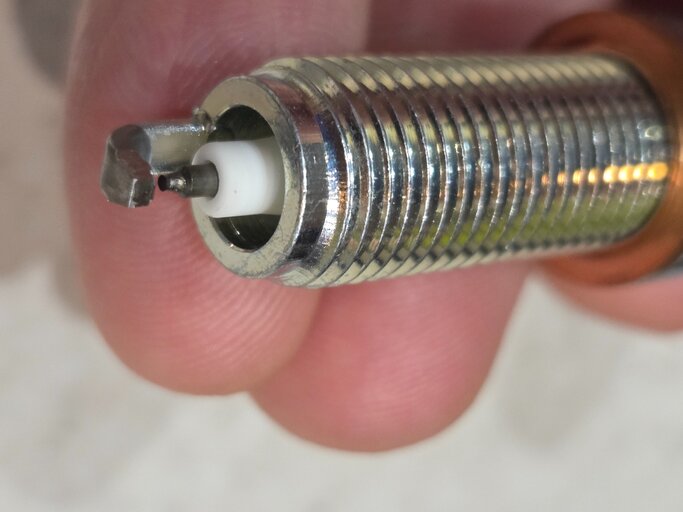

Доброго вечера, всем.
Свечи передал клиент, но без упаковки.
Можно как-то визуально понять, оригинал это, или контрафакт ?

Как проверяю я - Иридий - электроды не магнитятся, Сопротивление не более 6 Ком
Ваши похоже на оригу НЖК ( 4 е фото наварен качественно иридий)
