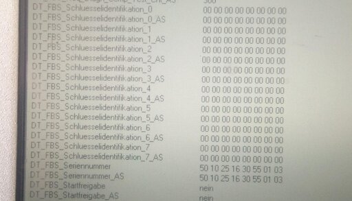

блок будет сброшенным когда хеши ключей нули
примерно так
выяснил. приблуда моя считает корректно хеши. а вот какой командой ведьмы их забивать - вопрос.
