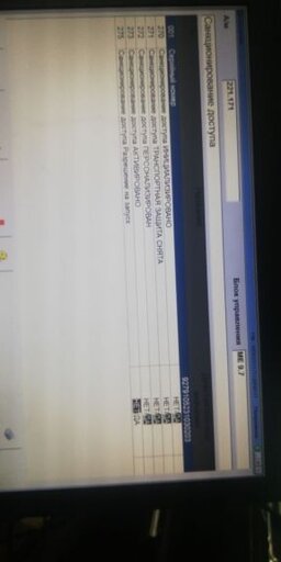

Здравствуйте товарищи. Нужна информация по поводу обнуление б/у блока через vediamo. Я тут новичок и ни кому из специалистов не могу написать. Подскажите пожалуйста где я не правильно делаю.
Подключил стар к машине w221 2006 5.5
Делал по инструкции где что нашёл вывел hash получил ответный, ввёл. После, Только один пункт изменился на нет. Прикладываю фото: 1af03902724a698b318eb4b8c2900330.jpgf7e95827de1b736e6a01ca3cd40318a7.jpg

если почитать готовые темы, где обсуждались вопросы обнуления, то можно заметить, что результат обсуждения был такой, что необходимо напрямую к блоку подключаться и слать напрямую CAN команды от имени замка.
может надо спросить там, где инструкция была? а то не понятно что вы вообще там делали.
такая картинка у вас изначально на блоке от другой машины должна быть.

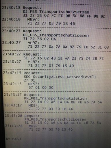

Здравствуйте я хочу возобновить ME9.7 EСM пользуюсь Vediamo через функцию Sonder hash. Пытаюсь обновить уже долгое время и не получается. Я смог прочитать Sonder hash после того как зделал Unlock ECU . Я зашёл в F12 потом ввёл 31 22 76 02 08 и получил код для Sonder hash зделал калькуляцию и уже получил Unlock hash код. Пробовал записать в ECU 31 22 52 02 + код который получил Unlock hash но получаю негативный ответ. Я читал похожую информацию по модулям ISM и VGS там надо вводить 31 22 52 02 + код Unlock hash.
Но здесь так не работает, ето может я что-то пропустил или ошибся.

Спасибо за гид, я понимаю, что требуется прямое подключение к ECU. САN! = UDS, У меня проблемы с запросом точного сброса, чего не хватает?
пример посылок для мотора с KM20 CAN MATRIX
понял что нужно слать от замка команды, но дело встает при посылки команды 31 22 76 02 08
это запрос ключа - как запрос ключа делать - смотреть имеющиеся FBS3 функции. они от блока к блоку различаются.
12 _ NRC код -
0x12subFunctionNotSupportedThis response code indicates that the requested action will not be taken because the server does not support the service specific parameters of the request message. The server shall send this response code in case the client has sent a request message with a known and supported service identifier but with "sub function“ which is either unknown or not supported.
стоит ещё раз прочитать. написано :
1. прямое подключение
2. посылка от имени замка
3. НЕ UDS КОДМАНДА!
