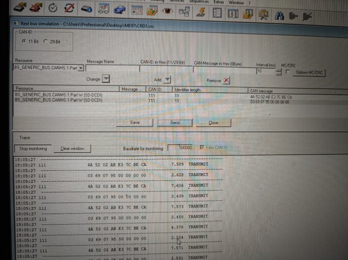

Разблокировка только посылкой прямой в can. Функций нет.
у вас в голове каша. ещё раз - НУЛИТСЯ НАПРЯМУЮ ПОДКЛЮЧИВ CAN - НЕ ЧЕРЕЗ UDS команды, а пакетами от имени ЗАМКА.
узнать номер 8го ключа - UDS командами.
Спасибо большое за информацию,буду пробовать ,каша в голове есть,на то и обратился.Буду делать впервые поэтому много не знаю, пытаюсь вычитать чего не понимаю,я думаю все получится
У меня только блок на руках , я так понимаю что мне нужен id замка ? Был бы вам очень признателен за посильную помощь , обязуюсь хранить сей секрет как зеницу ока ) просто реально нечем обнулить
Если 221 блок, то can pt формат.
111, 2fe и 2eb почему-то тоже пробовал , в голове каша уже , есть вариант других id ?

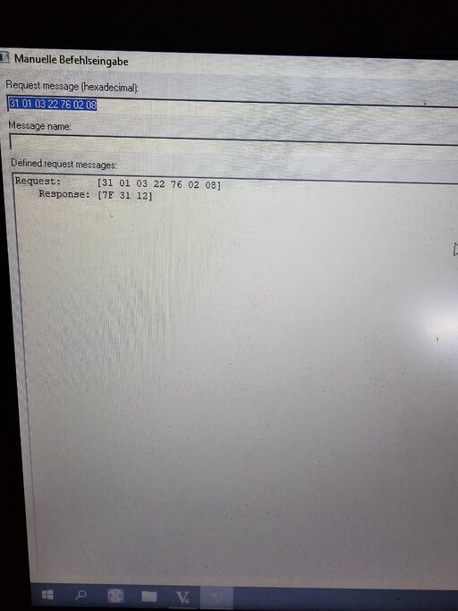

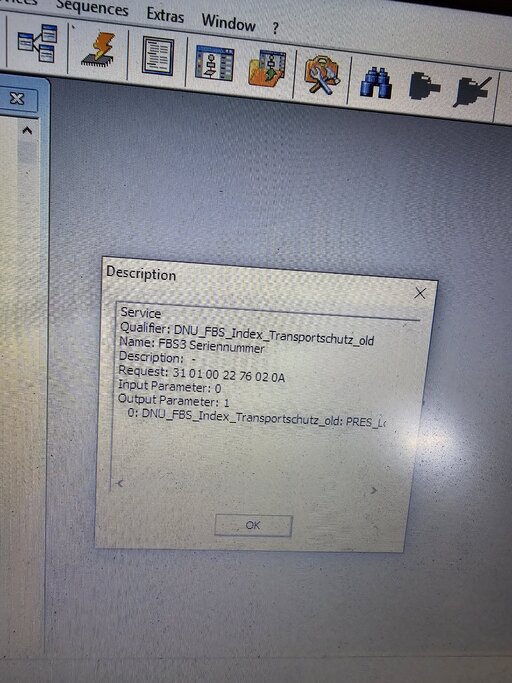

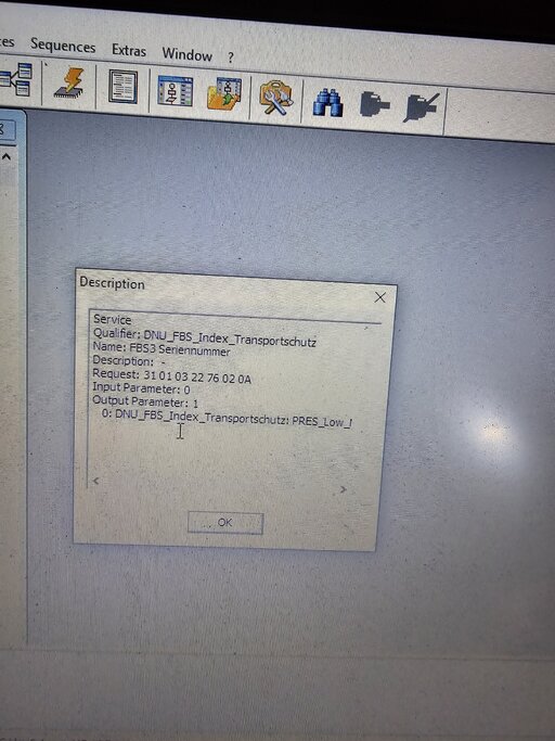

Всем привет. Столкнулся с проблемой, не получается считать sonder hash с блока crd2_nfz, на запросы всегда отрицательный ответ, пробовал и в расширенной сессии. Может cbf нужен какой разлоченный. Буду признателен за помощь. Из описания fbs функций в блоке нащел только те что на скринах.

0x12subFunctionNotSupportedThis response code indicates that the requested action will not be taken because the server does not support the service specific parameters of the request message. The server shall send this response code in case the client has sent a request message with a known and supported service identifier but with "sub function“ which is either unknown or not supported.
