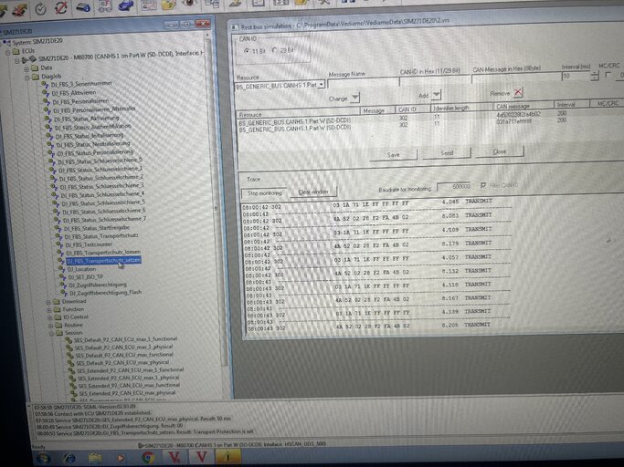

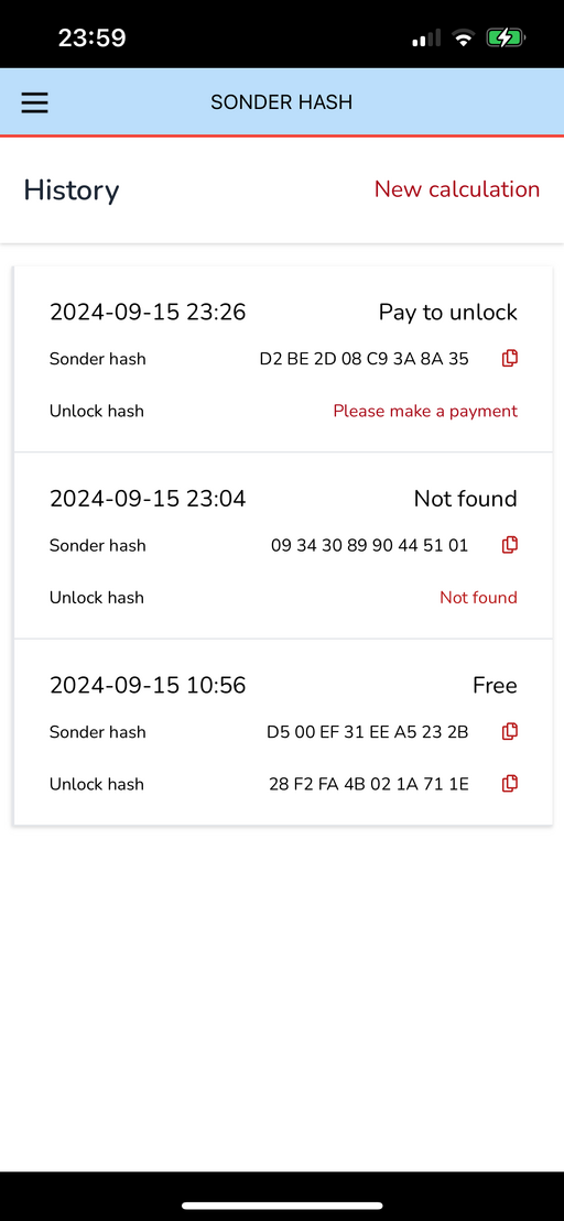

В каком пункте в ведиамо нужно считать хешь , что бы сгенерировать пароль для сброса моторного и в коком пункте вставить этот пароль ? Моторный ME 9.7 .
Решение

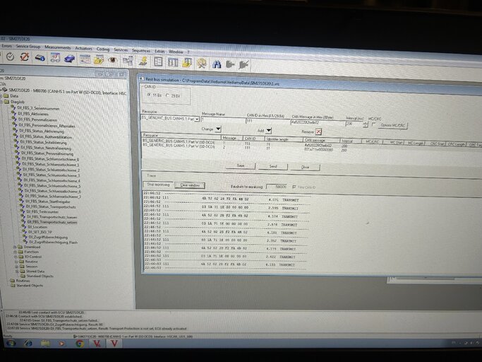

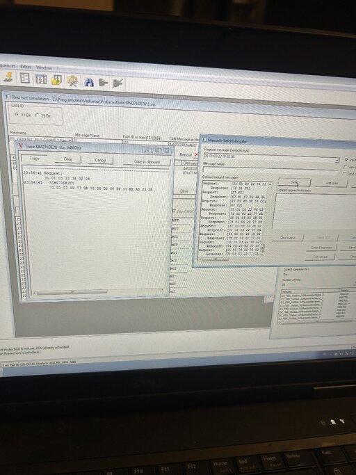

Разблокировка только посылкой прямой в can. Функций нет.
Все большое спасибо, ivan86 тебе отдельное огромное спасибо, я просто не заметил сразу id302
Всем огромное спасибо за помощь!!! Поехал запускать клиентскую повозку.
