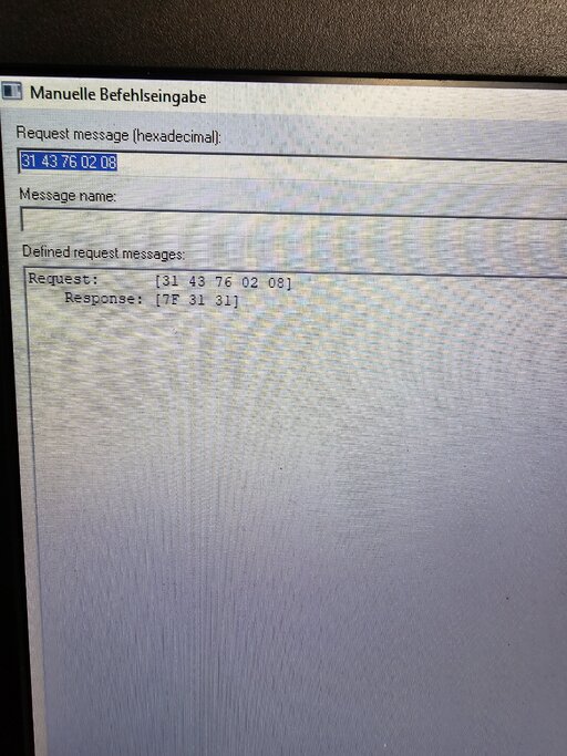

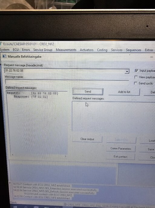

Разблокировка только посылкой прямой в can. Функций нет.
и куда и от кого это слать ему? 8)
0x31requestOutOfRangeThis response code indicates that the requested action will not be taken because the server has detected that the request message contains a parameter which attempts to substitute a value beyond its range of authority (e.g. attempting to substitute a data byte of 111 when the data is only defined to 100), or which attempts to access a dataIdentifier/routineIdentifer that is not supported or not supported in active session. This response code shall be implemented for all services, which allow the client to read data, write data or adjust functions by data in the server.
посмотри ещё моторники... там три-четыре варианта
Попробую ещё поперебирать. Нашел тут информацию, что именно этот блок sprinter 906 crd 2.35, не занулить через sonder hash
блок в любом случае отдаст ключ на запрос по шине от замка - как выше фотка. или через cgdi и т.п.
Да, все получилось, блок отдал ключ. Запрос оказался , как и пробовал изначально 31 01 03 22 76 02 08, просто нужно было разблокировать блок .

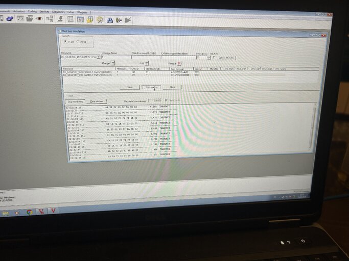

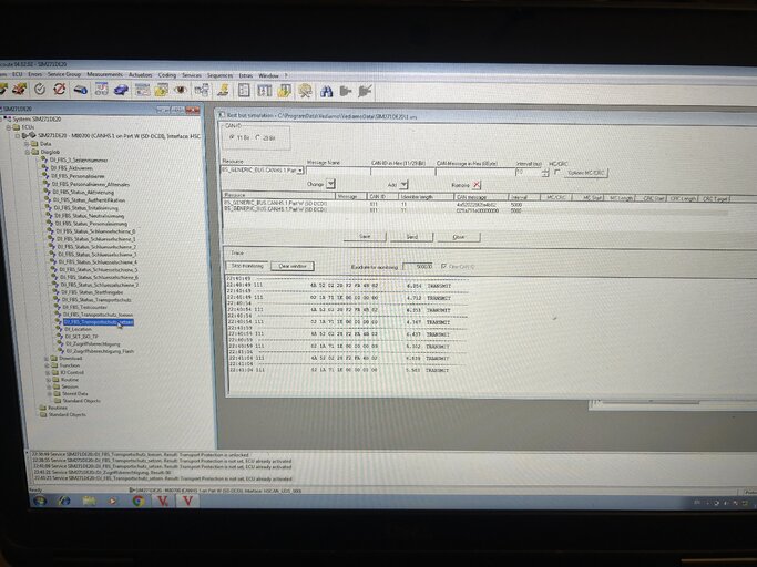

В момент передачи в simulation надо завершать связь с блоком?
Такой блок вообще кто-нибудь нулил через Vediamo?
Пробовал и от 111 и от 112, команды уходят, транспортная защита не ставится, блок остается активированым. Может нужна другая команда. Пробовал комбиком влить типа вирджин eeprom с mhh, тоже облом.
оно что, у тебя мешает с блоком работать?
нет, 111 и 4a 52 02
симуляция точно работает?
скрин?
