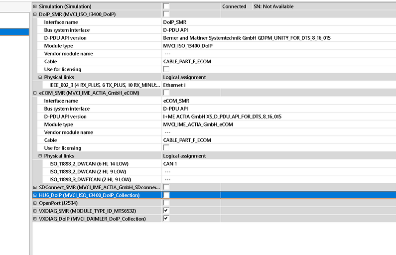

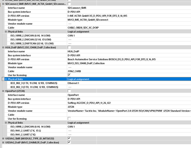

Стандартный настройки монако doip по умолчанию
