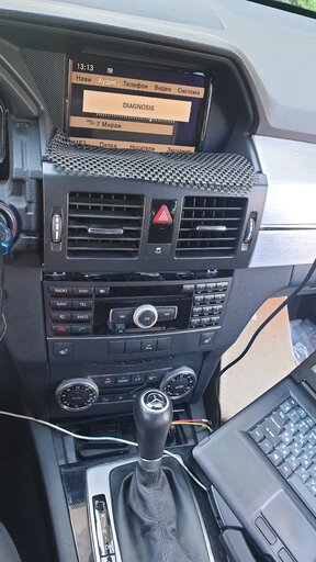

Всем здравствуйте, кто может подсказать где включить в команде w212 статические полосы для задней камеры. Подкинул себе в glk дорест такой команд а картинка без полос.

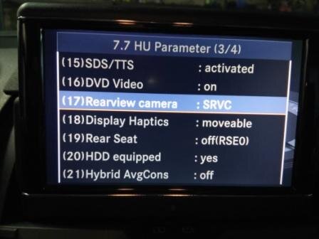

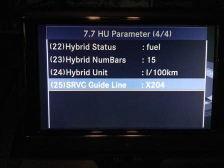

Ставил на 4.0 камеру китай нонэйм, линии включил в самом команде: кр.трубка + "#" + "1". Раздел 7.7 HU Parametrs, строка Guide Lines (или как то созвучно). Машина далеко, хозяин как сможет, пришлёт фото.
На бенцклубе нашёл свои фотки. Делал в 2013 году, когда про ведиамо многие вообще не слышали. Это был самый простой и быстрый способ.
x204, NTG4.0 - подтверждаю, всё так и есть.
Блин а у меня нет, на прежней балалайке дорест, включал а тут нет такой буквы.
Не охото разбирать обшивку багажника и искать проводок чтоб его разрезать, чтоб камера нарисовала Китай линии

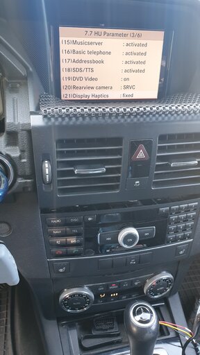

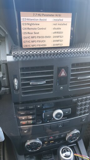

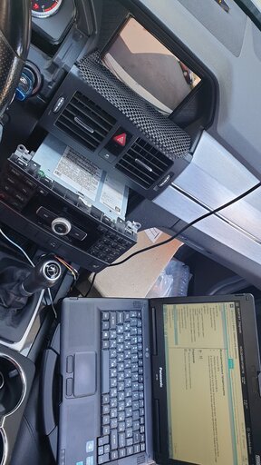

Включал камеру в кодировках

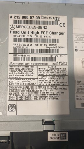

Не там вроде около 75шт всякого но про линии нет, попробую обновить по, сначала парктроников, если получится полезу в команд. А то ушатать можно на раз и ездить без музона.

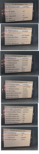

Тогда уж не upgrage, a downrgade надо. На моих фото видно, там всего 25 пунктов.
