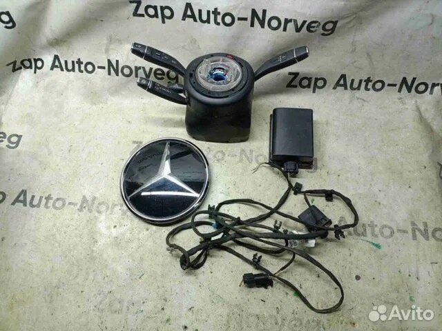

Добрый день. Подскажите пожалуйста имеем GLE W166 WDC1660241A821381. Если купить такой комплект:
Комплект дооснащения активного круиз контроля Дистроник , проводка , подрулевой переключатель , эмблема
https://www.avito.ru/sankt-peterbur...k_mercedes-benz_gle_w166_2015-2018_4018882487
возможно дооснастить мой авто дистроником? И что еще понадобится?

этот радар не подойдёт - это 266 радар, вам 239 нужен. тема про дистроник есть. там писалось что нужно .
