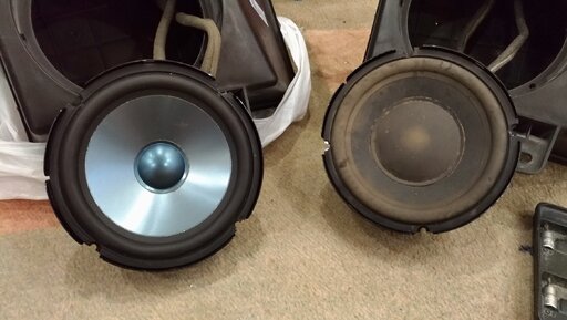

Dimazavr
Вся разница этих сабов заключается в динамиках:
Слева A164 820 35 02, справа A164 820 34 02
С исправным сабом звучание очень даже!
