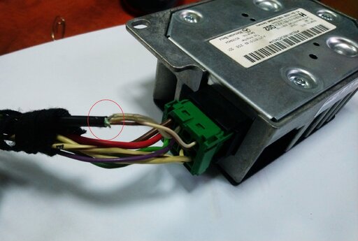

pe82.62-p-2101-99da
1. Не вижу на схеме куда идет доп микрофон с "ножки зеркала" (A2208200335), он присутствует в ntg2.5 впринципе? в епц нет доп указаний.
2. Не понимаю, что за соединение на 9й пин дополнительного усилителя саба (N40/9) ?
pe82.62-p-2101-99da
1. На ntg2.5 он отсутствует
2. Это оплётка кабеля.
П.С. Это если ещё актуально, конечно))

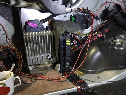

В принципе к этому сам и пришел логически поразмыслив))) спасибо, теперь удостоверился в этом ! Процесс идет неспешно, все компоненты уже установлены, нашел нужные разъемы и переделал проводку от хармана прошлого поколения, сейчас монтаж подвис пока на том что надо по салону тянуть провода.....время((
