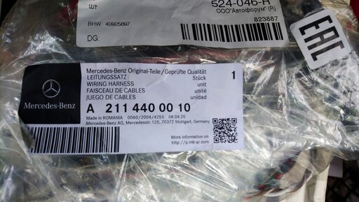

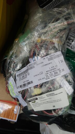

Я проводку новую заказал, ещё не сплели))
Ждём-с ...
Её-таки наконец сплели)
