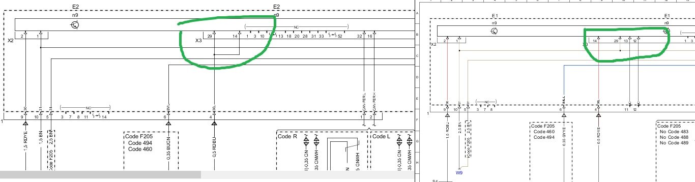

Вы бы схему открыли и стало все ясно.
так как фара деланная, скорее всего в ней косяк.
а так, начиная со 164-го лево-право определяется для фар.
это я конечно видел, НО у меня в правой фаре была явная переделка и контакт 30L приходит на 53 и 54 пины блока, а can на 36 и 18. Полагаю это и является ключевым моментом в моей ситуации. Т.е. если предположить, что в доноре распиновка блока правильная (там не смотрел), а на этом авто переделано, то все сходится и поэтому при перестановке блоки не могли сами распознать сторону установки
