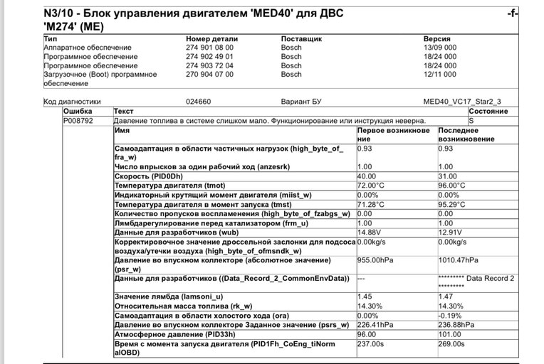

Всем привет.
WDD2130501A674386
заводится, глохнет и начинает маслать стартером.

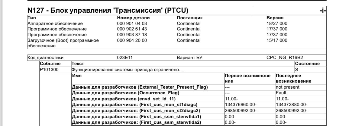

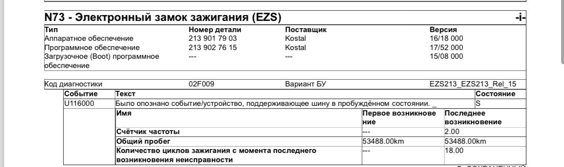

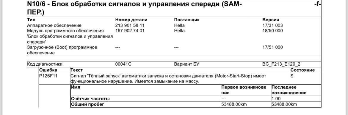

Ошибки сохраненные по
PTCU P101300
MED40 P008792
SAMF P126F11
EZS U116000

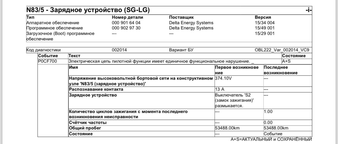

Все они лезут по OBL222 как я понимаю,
Там основная ошибка P0CF700 (электрическая цепь пилотной функции имеет единичное функциональное нарушение) По проверкам пишет заменить высоковольтные кабеля.
Кто-то сталкивался, как проверить правильно ?
