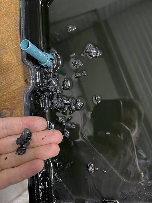

Посмотри обороты на входе в кпп. Было на подобие, развалился маховик в итоге.
Вероятно, это и было причиной ?
