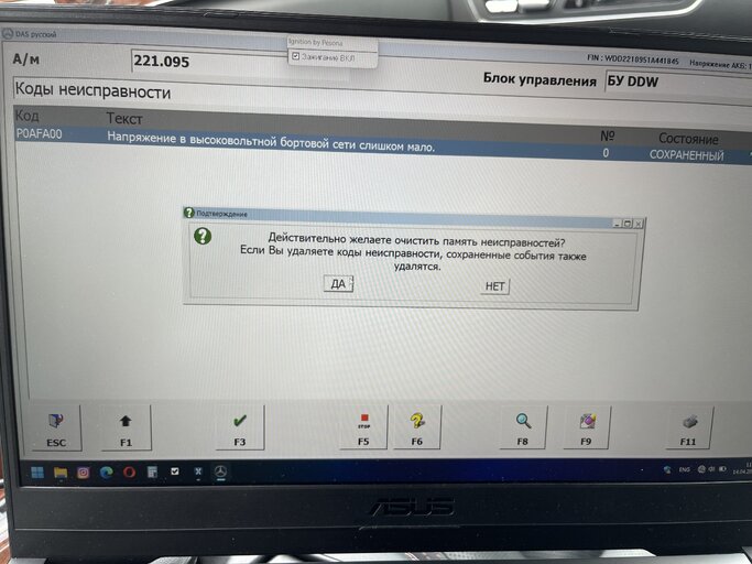

Когда загорается желтым не работает зарядка высоковольтной батареи стоя на месте и не работает старт стоп. Через DAS появилась ошибка в блоке трансформатора DC-DC. Но иногда все снова начинает работать штатно надпись снова загорается зеленым.
Что то не нашел с чем связана эта ошибка

Эта ошибка висит
фризы в ошибке и параметры вв сети смотрите.
не очень понял что за фризы. В параметрах вв сети как и на старом инверторе нет напряжения на трансформатор DC-DC соответсвенно когда стоишь на месте зарядка не идет. Но когда начинаешь ехать батарея как то заряжается, в момент торможения видно это. На разгоне разряжается. те в каком то усеченном виде система работает. Но иногда начинает работать полноценно и на месте заряжает и старт стоп на ходу начинает работать.
