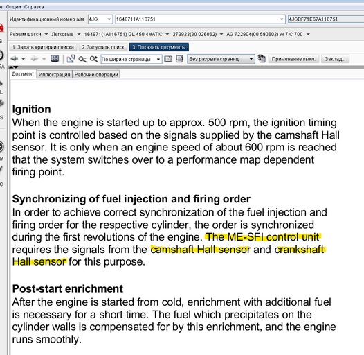

Откройте вис и посмотрите функциональную схему запуска. Что там используется. Если положение валов не нужно - значит у вас проблема в механике еще.
The ME-SFI control unit requires the signals from the camshaft Hall sensor and crankshaft Hall sensor.
В висе пишут то что МЕ9.7 нужны сигналы с датчика распредвала и коленвала для синхронизации впрыска и зажигания
