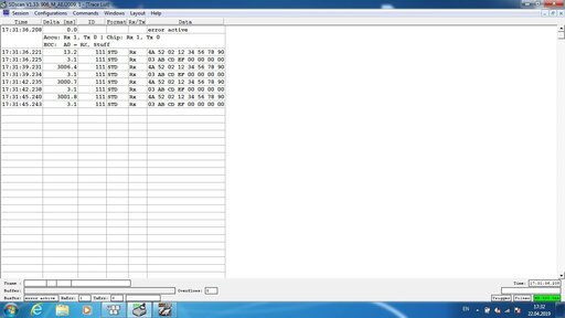

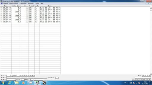

если такое поможет, не уверен что это точные данные... тут обозначения такие
1411
романофф, есть замки и плиты коробок, нет ни одного ism... но есть логи в теме раньше, там всё правильно, иначе бы не работало. картинка может не отображать действительность...
