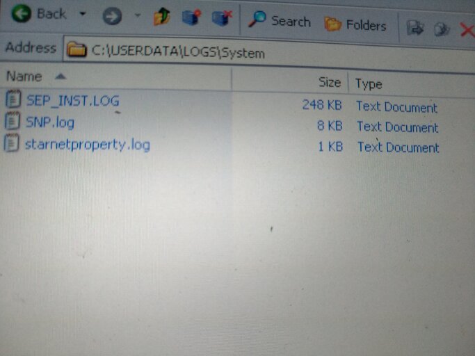

Есть папка userdata\logs\system там тоже нет мерседес, и там есть только три неинтересных вроде файла
А вы где-то упомянули какая у вас винда стоит? Какая версия проги стоит? От версии программы и поколения виндовс, зависит путь к логам. Возможно, вам сразу более точно ответили бы, имея всю информацию.

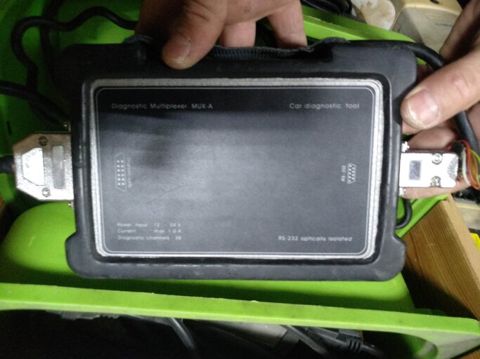

Вот на таком работает тот же ноут. А на моем с3 не работает
Чтото с кирпичем сделать можно? Или проводами к нему?
в ремонт тем кто этим занимается
Так это вроде тот же кирпич то что вы С3 называете только Питерской сборки
