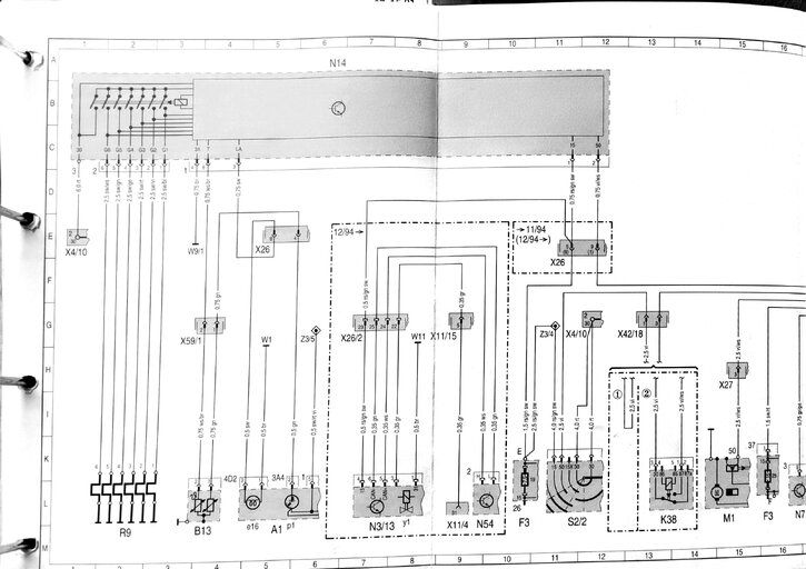

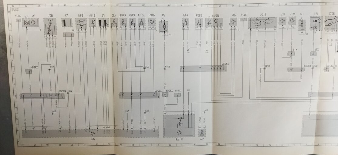

Доброе утро. Не знаю, в правильную ветку написал или нет. Привезли моторную косу от старичка w140 3.5td на 603ем моторе который. Тысячу раз делал косы на этот мотор, схема проводки есть и сам зарисовывал для плетения и в Старфиндере и в митчеле. В висе у меня нет схем на 140.Но этот авто июнь 95 года уже с elab клапаном и проводка другая. К сожалению до меня её просто отрезали от разъема и естественно изоляция осыпалась, поэтому хоть как-то вызванить не получится. Может у кого есть старый вис и поделитесь схемой моторной проводки, был бы очень признателен. В Калининграде у коллег, кто занимается Мерсами спрашивал, тоже в висе нет ни у кого.Может эти схемки во Флипбуках где-то есть? Если что вот вин wdb1401341a275631
В WISе не было схем 140, так же как и 202.

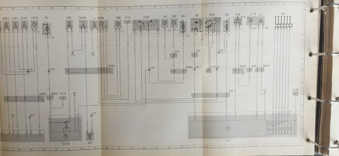

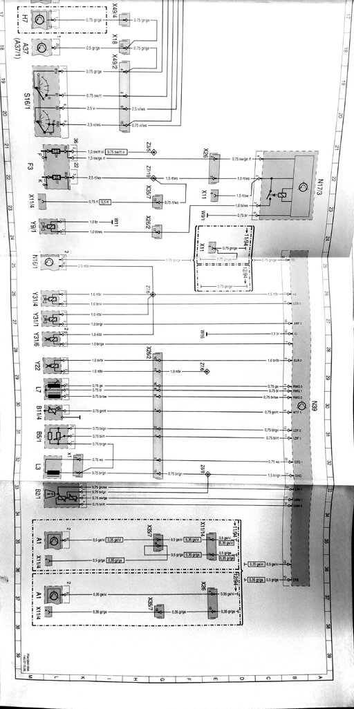

Посмотрю сейчас, если нужный том найду попробую фото сделать.
Прошу прощения за "всратые" фотки, снял на телефон, камера сама вертится, а в телефоне повернуть нет возможности.
ППо вину должна быть вроде эта схема.

Золотой ты человек, спасибо большое!! ?Будешь в Калининграде, с меря кофе)
