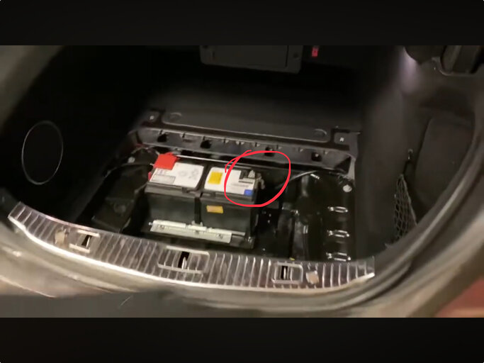

Добрый день хочу приобрести с японии леворульный S400 HYBRID (2014-2017 гг). с пробегом 10-30 т.к., машина будет плыть в контейнере 6 месяцев. подскажите пожалуйста надо отключать батарею, чтоб при выгрузке машина завелась. И как лучше подготовить машину перед отправкой с японии. спасибо
она отключится когда отключится 12в. и не будет подзаряжать разряжая себя 12в батарею.
Добрый день. Приобрел 222 s400h, в Японию написал на счет 12в батареи, чтоб отключили. Надо основной аккумулятор отключать ?
Какой еще основной?
Основной находитси в багажники посередине, а дополнительный в багажнике справа. Или я что-то неправильно пишу?
Я как понял надо отключить только основной 12В, который находится посередине. Резервный аккумулятор не надо трогать, как я понял.
да, клемма выведена в нишу около запаски сбоку для удобства (минусовая клемма всегда доступна легко)
Понял. Спасибо большое. Получается вот здесь только отсоединяем минусовую клему
