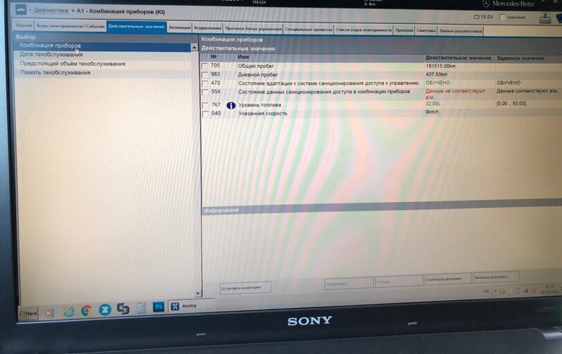

честно говоря думал уже есть у кого то команды. поставил приборку вместо пробега прочерки, кто то может направить на путь истинный (без загадок)?! что нужно делать........
понятно что нужно
1. занулить
2. заменить ссид (где взять)
3. привязать
4. перенести то
Имеется ведьма, ксентри. Хочу самостоятельно разобраться, помогите люди добрые) весь форум перечитал, всё отрывками да загадками
Ну если уж так, то прочитать еще раз))) иначе это уже не самостоятельно получится, а информации достаточно здесь, чуть соображалку включить только :);) ....сам не раз хотел задать глупый вопрос или прямую инструкцию к действиям, но останавливался и перечитывал еще несколько раз, помогало)))

Есть темы про замену. Эта тема о другом. Если так хочется без программатора - типа про разблокировку доступа через seed.
в двух словах - не надо усложнять , если нет оборудования и по для подсчета кодов.
