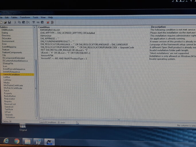

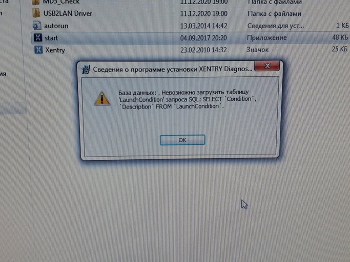

Всем привет. По х32 все ясно, а как накатить 12.2020 на Win7 64bit?
Поправил строку с 603 на 601, идентификация операционки проходит норм но далее вываливает ошибку, на скринах видно. Как лечить?
Я этот SQL ROW пару месяцев назад так и не поборол, пришлось винду переставить 64. Хотя впоследствии нашел где-то на просторах инета пропатченый файл - и с ним все пошло нормально. Вывод напрашивается что orca при каких то обстоятельствах что-то патчит не правильно.
на 9-2020 нe работало, один из модулей не ставился. на 12-2020 нормально встало.
не встречал такое.
У меня затык был на 06-2020. Только что почитал, патчат с помощью SuperOrca. Нужно попробовать, может и заработает.
