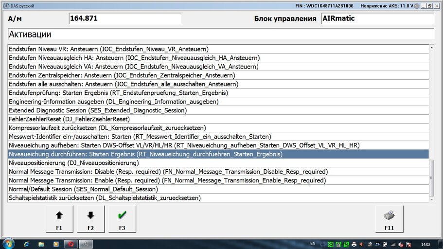

Сейчас машина, как будто она с завода на пружинах. Реакции на кнопки подьема и смены нет,такое ощущение, что они просто для бутафории. На панеле приборов, меню airmatic появляется.
Как я понимаю, должно быть так.

ну, так на скрине все верно.

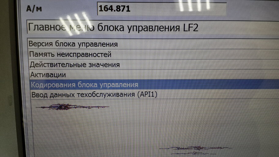

насколько я помню - блоки эти не кодируются и с новья подсасывают конфигурацию машины. потом это не меняется. вам искать блок подходящий.
А блок сам как обнулить, чтобы он потом информацию из zgw взял?

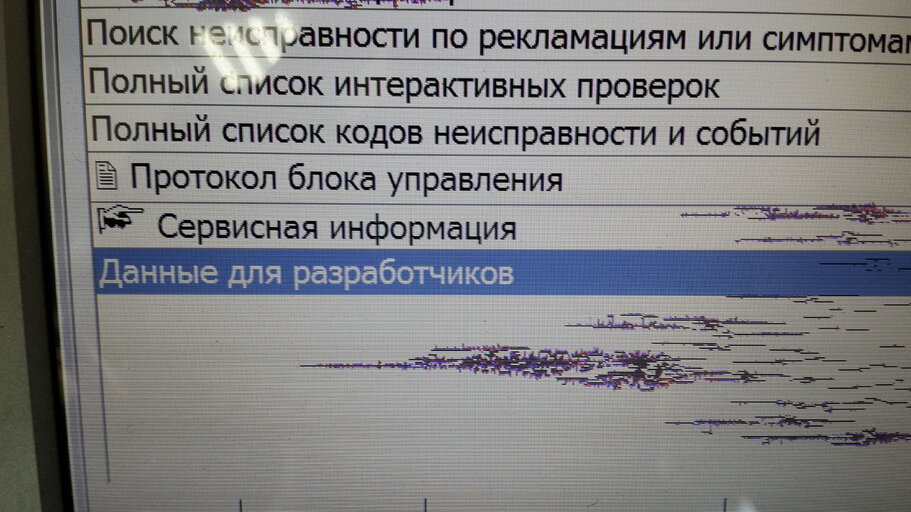

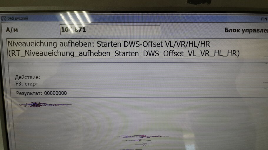

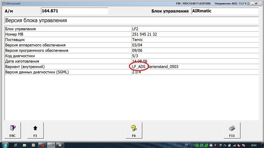

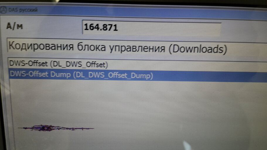

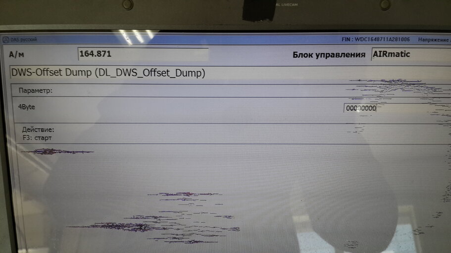

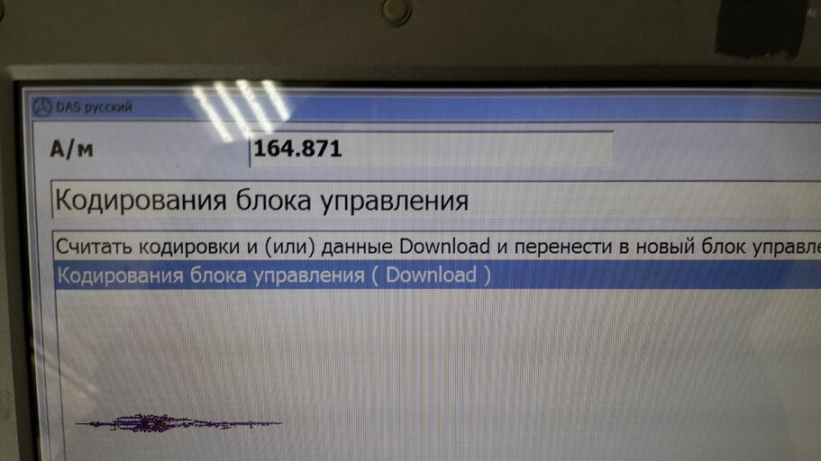

Я делал так:
Потом надо сделать калибровку уровня кузова
У меня был б/у блок от w164 и его надо было поставить на x164. После этих процедур блок заново считывает и сохраняет информацию с ZGW.

Я делал так:
Спасибо! Попробую.

Какие цифры вводить? Рулеткой измеряю,пишет шасси не распознан.
Может есть у кого цифры,которые прописать вместо нулей?
