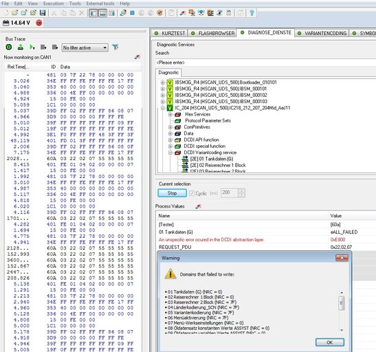

Как понять какую сессию хочет, чтобы прошить? На все флэш операции и кодинги приходит ответ 7F 10 78 или подобный. Если пробовать кодировать в variantcodingservice, после отправки первого пакета 03,22,02,07, получаю ответ 03 7F 22 78. Никакая сессия помогает. Пробовал и C4 и openport и в xentryconnect, по CBF и SMR-D.

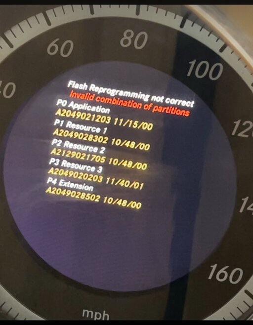

Ну мне тоже так кажется, хотя прибор работал, после неудачной прошивки так стала.. В последный раз когда вклюился вот это показал на дисплее.
У вас прервалась передача данных, а вот почему? И если потом тупо не реагирует ни на какие действия, то тут уже железо смотрите.
