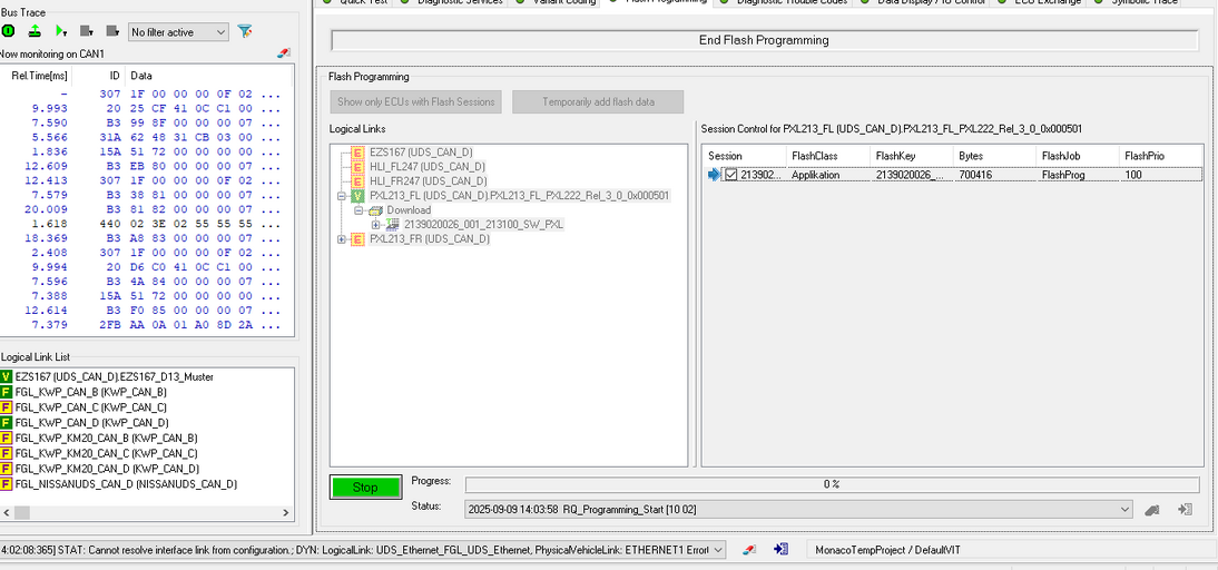

Сейчас полазил посмотрел, считанные мною кодировки, пустые. Залил кодировки с правой фары в оригинальный блок. Ошибки пропали, аппаратный номер и серийный номер не отдает. В кодировках адаптация к фаре заканчивается с ошибкой.
Новый так и не кодируется.
Попробуй пролить тот-же софт в новый, думаю отдуплит...
в статусе смотри что там - там сессия программирования не открывается????? а руками?
Руками, (10 02) Programming Start после нажатия блок отваливается, до момента пока фишку на фаре не переключишь.

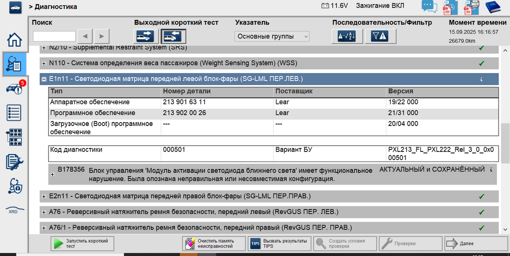

Приехал другой блок. С виду оригинал, определился, кодировки запихнул с правой фары. Получил.
B178356 Была опознана неправильная или несовместимая конфигурация. По проверке - SCN.
Программное обеспечение одинаковое, значит и количество доменов должно совпадать.
Что ему надо🤓. ( не чего не сравнивал, блок пришел вечером, накинул, попробовал увидел это, ушел домой))
