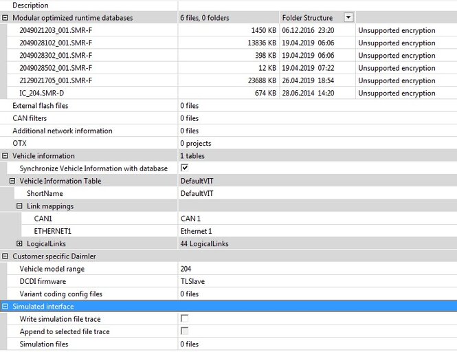

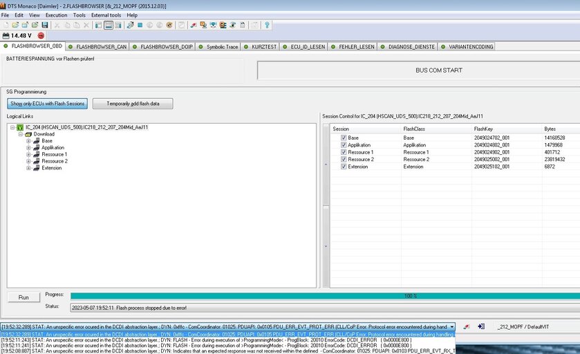

Всем привет. Валяется приборка A2129004213, хочу поднять, но она мертвая совсем, никаких признаков жизни/лампочек/экранов. При прошивке блока она упала в бут и не детектится нормально. Хочу поднять, но при подключении, блок не распознается вообше. При отправке команд из списка Comprimitives с 10-20 раза, таки распознается, но это ничего не меняет. Никак не принимает прошивки. Всегда Error: Negative response received (31)
Изначально было
2049021203_001
2049028102_001
2049028302_001
2049028502_001
2129021705_001
eeprom родной, Мульт Xentry Connect, все хорошо ностроено, другие блоки прошиваются нормально.
0x31requestOutOfRangeThis response code indicates that the requested action will not be taken because the server has detected that the request message contains a parameter which attempts to substitute a value beyond its range of authority (e.g. attempting to substitute a data byte of 111 when the data is only defined to 100), or which attempts to access a dataIdentifier/routineIdentifer that is not supported or not supported in active session. This response code shall be implemented for all services, which allow the client to read data, write data or adjust functions by data in the server.
дальше сами думайте на что у вас ругается - по всратому скрину не понятно, а логи вывода вы не привели.
Ну про ошибку я прочитал в мануале, но что там может out of range, пока не понятно.
В последный раз была в буте, щас с трудом, с 10-15-го раза определяет вариант, но при прошивке выдает -
 STAT: The D-PDU API call has failed; DYN: PDU_ERR_EVT_PROT_ERR ErrorCode: eRT_PDU_API_CALL_FAILED   ( 0x0000D090 )

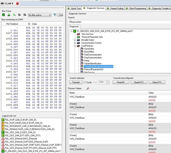

Что-то данные на кан шине очень медленно идут или вообще не идут. Думаю что в этом и проблема при прошивании. Но как этот блок так умер не понятно. Есть ли какие нибудь параметры протокола кан, которые помогут?
Не у кого не было такого? Если долго спамить командами, то приборка идентифицируется, но опять, ничего не горит и никак не прошивается. Вот так виглятит финас когда блок подключился. Мне кажется бутлодер умер.

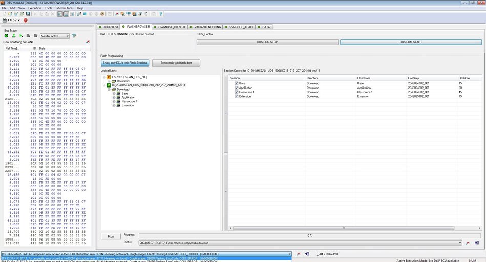

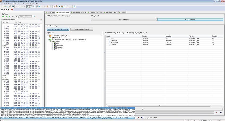

А что там 6-oй?
Что-то по CBF не подключается, только SMR и то с 10-го раза.
Всталяете всё ПО в во флеш браузер кроме A204 902 50 02 жмём RUN
Не получилось. A2049025202 вообще для ESP212.
Что я делаю не так?
У тебя же определяется ПО 5 штук
Наверно нужно и записать 5
Ну я знаю что нужно, но не прошиваются они никак.
