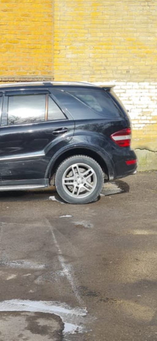

Всех Приветствую подскажите может кто даст совет куда капать W164 машина как телега жесткая в любых режимах ошибок ноль
Проверить на вибро стенде активацией клапана. Потом думать.
Стойки снимали возили на стенд и на машине ездил на стенд все работает Но как посмотреть работают ли клапана ? и жесткая задняя часть стойки проехали немного
Возможно что ошибок нет, но клапана просто не открываю
думаю ошибка была бы
просто есть такой момент что машина время от времени сама задирает жопу датчики новые
ОШИБОК НЕТ в понедельник буду смотреть на вибростенде и проверять по колибровке
ну и вообще ошибка может быть по клапанам ADC?
а с чем тогда это связано что жопа самопроизвольно поднимается?

Высота уровня автомобиля, это другая система и к адс не имеет отношения, хоть и живут в одной коробке, другими словами калибровка уровня не влияет на жёсткость.

на вибро стенде увидели только неисправный подшипник поменяли оба остальное типа все хорошо спереди поменяли все салейнблоки снизу верхние рычаги Вот думаю сзади прям снимать каждый рычаг и проверять резинки и когда на стенде проверяли стойки при хороших показателях плюс так снял отвез проверили все хорошо проблема бывает исчезает все исправно работает но сейчас она как пришла так и осталась Когда поставили новые стойки проблем то не было хотя на старых проблема была а после спустя месяц проблема появилась
Замена блока клапанов
