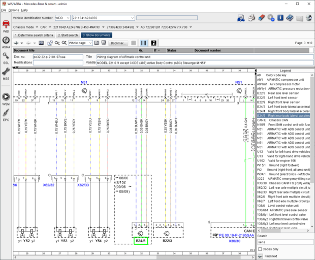

задний датчик ставился только до 08.2006г , после этой даты ставился только на машины с 156 мотором, у вас 273. и датчика этого нет.
Да 273, может датчик угловой скорости который под задним самам стоит отвечать за жёсткость ???

тут надо смотреть какие конкретно ошибки, и пытаться воспроизвести их. например, если есть ошибка замыкание на массу - попробовать на массу замкнуть и посмотреть наличие ошибки.
Возможно клапана на стойках не работают и их заглушили резисторами, проверь сопротивление проводов.

когда фишку сняли! Проехались старом делаем тест ошибок вообще нет! Заходим в аэрматик ошибок нет, смотрим показания датчиков ускорения кузова показано ноль, ставим фишку показания появляются и все в допуске! Клапана на стойка тоже проверяли старом все в допусках
