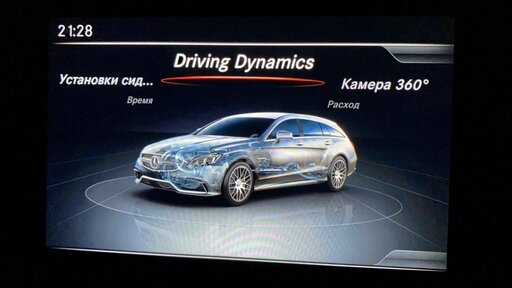

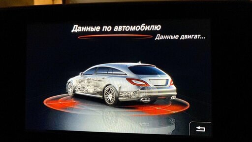

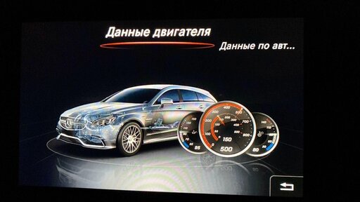

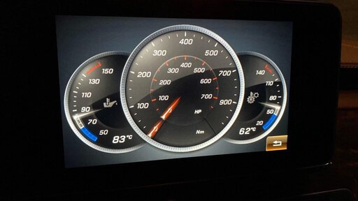

Всем привет, коллеги.
Авто WDD2189941A151719
ПО мотора коробки комманда актуальные.
команд 5s1
активирован карплей и андроид авто
заставка АМГ при включении
меню Driving Dynamics
в чем суть вопроса- в подменю "Данные двигателя" не работает центральный колодец с ЛС и НМ
правый колодец - темп масла в двигателе
центральный колодец - индикация ЛС и НМ в движении.
левый колодец - темп масла в коробке или заряд основного аккумулятора
Стрелки центрального колодца не двигаются, при лвижении авто просто показывает 0HP и 0NM
куда копать в кодировках?
Фото прилагаю
