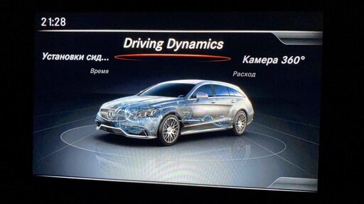

меню Driving Dynamics

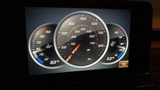

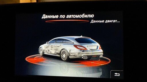

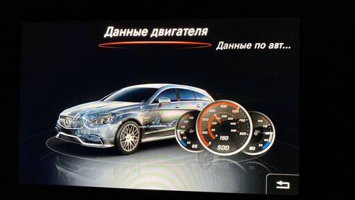

в чем суть вопроса- в подменю "Данные двигателя" не работает центральный колодец с ЛС и НМ
правый колодец - темп масла в двигателе
центральный колодец - индикация ЛС и НМ в движении.
левый колодец - темп масла в коробке или заряд основного аккумулятора
Стрелки центрального колодца не двигаются, при лвижении авто просто показывает 0HP и 0NM
куда копать в кодировках?
Фото прилагаю

Попробовали - выдает ошибку Fail и все.
Блок мотора свежее ПО.
Вся проблема в переднем сам блоке
