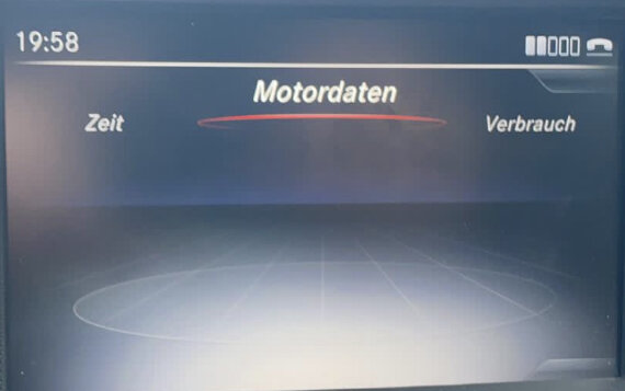

Все получилось, меню появилось, картинка цлса появляется в данных по машине, но тк там нечему отображаться, онроад лэйер выключил, машину завел, погазовал на паркинге, стрелка с киловатами не работает, или на паркинге и не должно?
Я имела в виду что в других меню осталось изображение 212 а в подменю для инструментов тоже сделала без изображения машины. Вот так.
