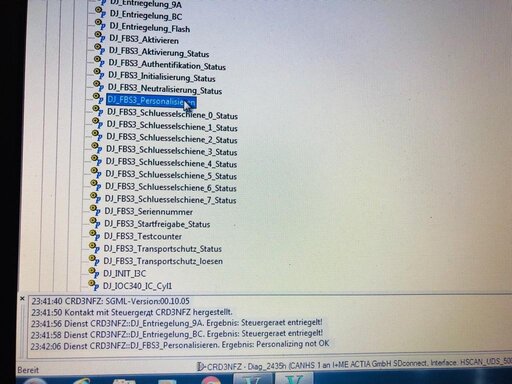

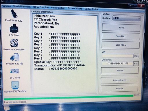

привезли эбу мотора.замок и защелку.цель изменить вин номера этого комплекта под вин машины на которую это все дело ставить будут.

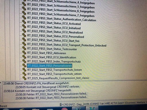

родной моторник ни найти давно пропал.вобщем поменял в замке вин. обнулил эбу мотора . при вводе в эксплуатацию онлайн нашелся софт.записался. но далее вылетает что персонализация прошла неуспешно.выполните CSN и повторите . но CSN ни проходит.и соответственно вин ни меняет.и ни персоонализируется.
вопрос собственно в следующем- может ли ни совпадения хардваре прервать кодировку и привязку? авто 95кв. а этот блок 120 .
офлайн так же ни проходит. и ведиамо тоже пишет - negative responce from unit
какаие еще причины отмены цсн и персонализации могут быть ?
VIN от авто оригинальный-
VIN что в эбу мотора - P240616
