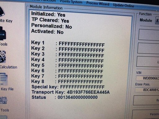

привезли эбу мотора.замок и защелку.цель изменить вин номера этого комплекта под вин машины на которую это все дело ставить будут.
родной моторник ни найти давно пропал.вобщем поменял в замке вин. обнулил эбу мотора . при вводе в эксплуатацию онлайн нашелся софт.записался. но далее вылетает что персонализация прошла неуспешно.выполните CSN и повторите . но CSN ни проходит.и соответственно вин ни меняет.и ни персоонализируется.
вопрос собственно в следующем- может ли ни совпадения хардваре прервать кодировку и привязку? авто 95кв. а этот блок 120 .
офлайн так же ни проходит. и ведиамо тоже пишет - negative responce from unit
какаие еще причины отмены цсн и персонализации могут быть ?
VIN от авто оригинальный-WDB9066351S947185
VIN что в эбу мотора - P240616
dzoha17
Так я и на замок тот что родной от машины пробовал моторник вязать , так же на персонализации останавливается , вобщем с обоими замками ни вяжет ни онлайн ни офлайн . Попробую вернуть вин в замок что с моторником пришел и привязать . Тогда будет точно ясно затык в хардваре или в софте , или криво обнулился .

Пробовал и на родном и на доноре я же говорю .
Транспортная снята, нет персонализации и активации .
Софт залит он-лайном под вин ведра . Ни под вин моторника.
Руками ведиамой и офлайн Ксентри тоже ни проходит персонализацию.
Разрешения на запуск соответственно нет.

Макс я уже десять раз написал что руками ни проходит , ни руками в ксентри , ни руками в ведиамо, ни он-лайном .
Может ли быть что софт по вину от ведра ни подходит и из за этого ни персонализируется?
