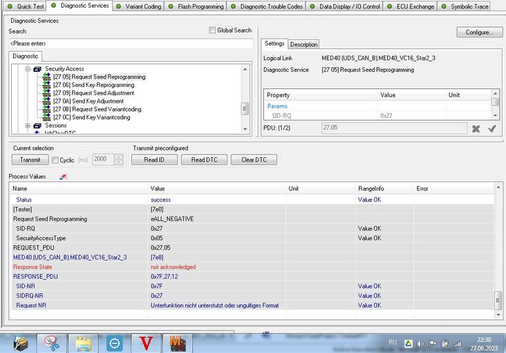

MED40 подключен на столе по CAN-B 800. J2534 (Сканматик). Пробовал с помощью Monaco, Vediamo, CaesarSuite.
С кодированием нет проблем. На запросы по 270B отвечает, коды по 270C принимает, кодировки меняются.
С флешированием не выходит. На запрос 2705 отвечает "Unterfunktion nicht unterstulzt oder ungultiges Format".
Это непреодолимо или не выполнены какие-то условия?
Не уверен, что правильно Вас понял.
Дабл-клик на "Request Seed reprogramming" уже не требуется? Всё делается силой мысли?
DiagJob.MED40.WVC_Flash_Boot error while executing security access null > Could not find the shortname "Security_Access_Reprogramming"
Смрку ищи с калькулятором.
Я правильно понимаю, что мне нужен модифицированный SMR-D?
Все получилось, спасибо за пинок в правильном направлении.
