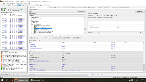

блок mrd1, коммуникация чтение данных, ошибок, все без проблем. Подключаюсь к нему через dts monaco, при запросе seed блок отвечает 0x7F 27 F1 (vehicle manufacturer specific condition not correct)
пробовал двумя разными smr в т.ч одна из них из поставки 03.20. Что ж ему не хватает?

была сегодня возможность подключиться опять. вот что там происходит:
VariantIdentificationAndSelection eALL_POSITIVE
SID-RQ 0x22 Value OK
RecordDataIdentifier 0xF100 Value OK
MRD1 (UDS_CAN_D) [7e8]
Response State acknowledged
SID-PR 0x62 Value OK
RecordDataIdentifier 0xF1,00 Value OK
Aktive Diagnose Version 54 Value OK
Active Diagnostic Variant 16 Value OK
Aktive SG Software Applikation aktiv Value OK
Gateway nicht wahr Value OK
(reserved) 0 Value OK
Identification 0x1036 Value OK
Active Diagnostic Session Default Value OK
[Tester] [7e0]
Request Seed Variantcoding eALL_NEGATIVE
System : Bounderies of intervals overlap at CompuMethod Scale Linear. 0xE519 No matching entry found in Compumethod for value 241, parameter NRC (0xD396)
SID-RQ 0x27 Value OK
SecurityAccessType 0x0B Value OK
REQUEST_PDU 0x27,0B
Response State not acknowledged
RESPONSE_PDU 0x7F,27,F1
SID-NR 0x7F Value OK
SID-RQ-NR 0x27 Value OK
NEGATIVE RESPONSE CODES invalid type field No matching entry found in Compumethod for value 241, parameter NRC

На скриншоте в нижней строчке указана причина.
Да, тоже на это обратил внимание, стал думать откуда ноги растут и как решать, делается через замок. Доступ к блоку получил.
