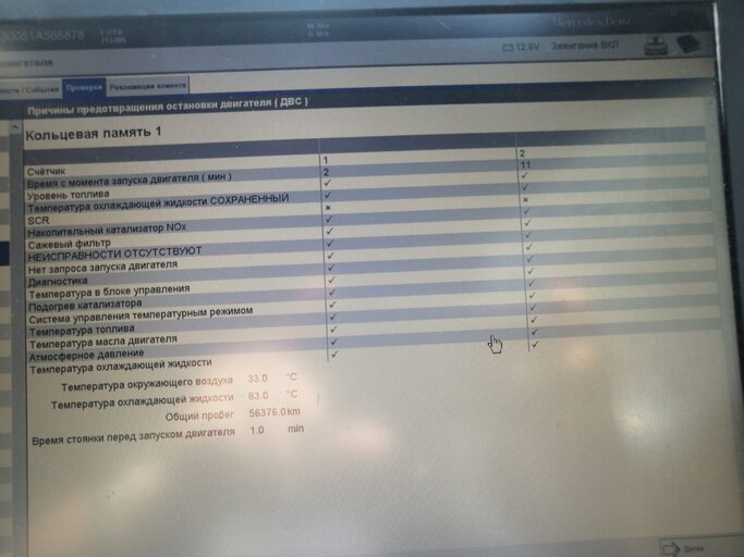

парни, продолжая вопрос
213 кузов, сделали офф мочу, перестал работать старт стоп
Блок мочи отключал разъем
В причинах неработы старт стоп по рекламации, показывает на двигатель
Отключить в кодинге мотора мочу?
Кто как думает?
Кто как думает?
Да там и в СРС есть кодинг мочи
