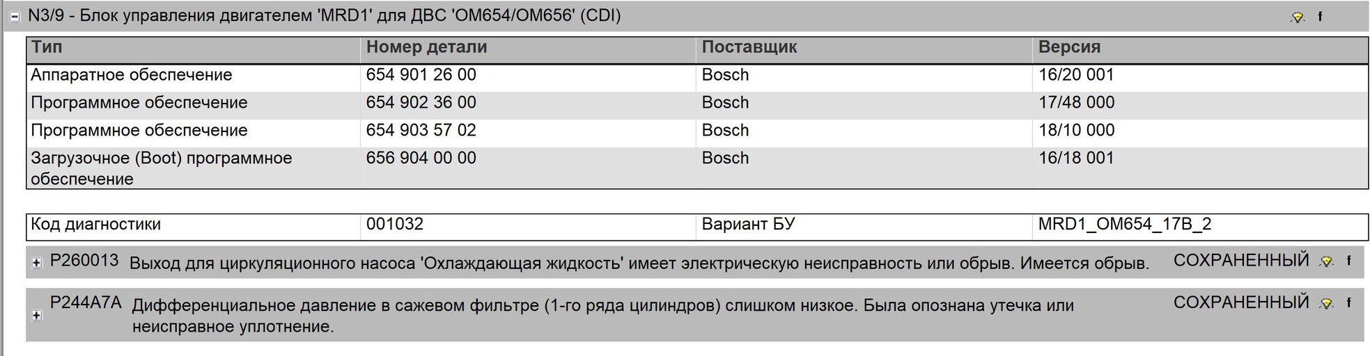

Добрый день.
Можно ли в Vediamo сделать кодирование, чтобы отключить тут DPF и SCR? SCR вообще на нем уже кто-то отключил, но пришло время и DPF. Понимаю, что информация "достаточно ценная" 🙂
MRD1 OM654 2019 год
HW 654 901 26 00
SW 654 902 36 00
Фото параметров блока прилагаю.

Добрый день.
MRD1 OM654 2019 год
HW 654 901 26 00
SW 654 902 36 00
нельзя , только фаил вычитывать и делать ! присылайте фаил сделаем.
Есть грамотный калибровщик. Уже не одну такую машину сделали
Спасибо ? осталось теперь найти калибровщика.
Обращайтесь, сделаем.

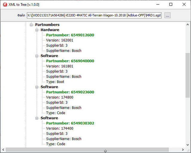

На днях делал W213 2018 MRD1 кодировками (данные блока mrd1 на картинке)
делал: mrd1, cpc_ng, ic213 (для красоты)
Блок мочи отключен, все остальное на местах.
Третьи сутки полет нормальный.
будет работать пока ноксы живые . без правки фаила Вы чисто не сделаете . а так только еще чек в щитке отключать чтобы не светил, когда ноксы помрут. у меня была в работе с таким отключением.
Хм.. попробую отключить ноксы как приедет.
Отпишусь...
ошибки появятся по ноксам, только не сразу, нужно будет покататься немного, желательно по трассе, примерно км 10, но чека при этом может и быть; затирать ошибки в маске
